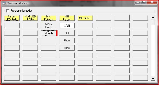

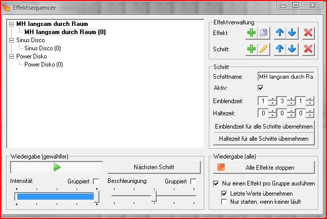

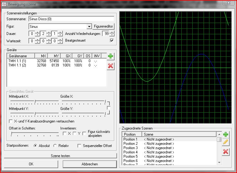

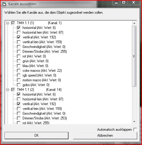

Ich habe dir anbei ein paar Screenshots beigefügt.
Auf diesen sind alle Einstellungen zu sehen.Bei die Fahrt " langsam durch den Raum" wird im Testmodus nach ein paar Sek Haltezeit wiederholt.
Allerdings nicht in der Komandobox.Dort ist es so, dass die Fahrt einmal durchgeführt wird. Wenn ich dann erneut auf den Button drücke fangen die MH wie wild an zu wackeln, weil sich die Fahrten anscheind überlappen und sie verschiedene Befehle bekommen.
Desweiteren würde ich gerne dort einen Button einfügen bei jedem Effekt,welcher die Effekte deaktiviert und zurück auf Null setzt.
Zu der Position der Fahrten im Raum:
Also es ist so, dass wenn meine MH hinter die Traverse ausgerichtet sind, dann nehmen sie diesen Ausgangspunkt als Startpunkt und führen die Fahrt hinter der Traverse aus.
Wenn diese nun vor die Traverse gerichtet sind führen sie diese Vor der Traverse aus.Nur: Ich würde es gerne so haben, dass sich alles vor der Traverse abspielt und die MH nicht oder wenig hinter der Traverse arbeiten.
Verstehst du so was ich meine?

Wenn ich meinen MH im Effektsequenzer so konfiguriere, dass er eine bestimmte Fahrt ausführt, so macht er nur eine Fahrt und danach nichts mehr.Ich habe allerdings im Effektsequenzer auch Wiederholen am rechten Rand aktiviert.
Was ist da falsch?Desweiteren würde ich gerne, dass die MH die Fahrt ausschließlich vor der Traverse machen, so habe ich es auch konfiguriert und die Fahrt in der Y-Achse nach vorne verschoben. Allerdings führen Sie die Fahrt immer von dem Aktuellen ausgangspunkt aus. Dh wenn der eine zur Seite guckt macht er die Fahrt zur Seite etc.
