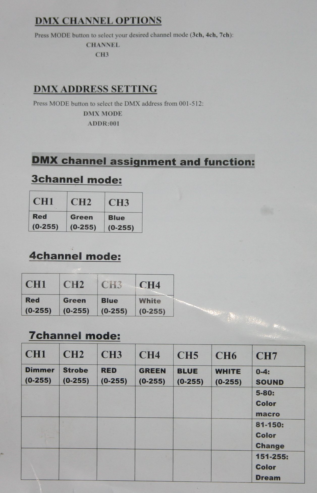

DDF LightmaXX LED Mega PAR 64 RGBW 7 Channel Fantomas155 February 10, 2012 at 11:26 AM Hallo,ich habe mal versucht ein ddf zu erstellen. Vielleicht kann mal jemand ein Auge drauf werfen ob das so richtig ist.GrußFantom
DDF LightmaXX LED Mega PAR 64 RGBW 7 Channel Fantomas155 February 7, 2012 at 11:50 PM Hallo,newbie sucht DDF für LightmaXX LED Mega PAR 64 RGBW 7 Channel.Vielen Dank im voraus.GrußFantom
