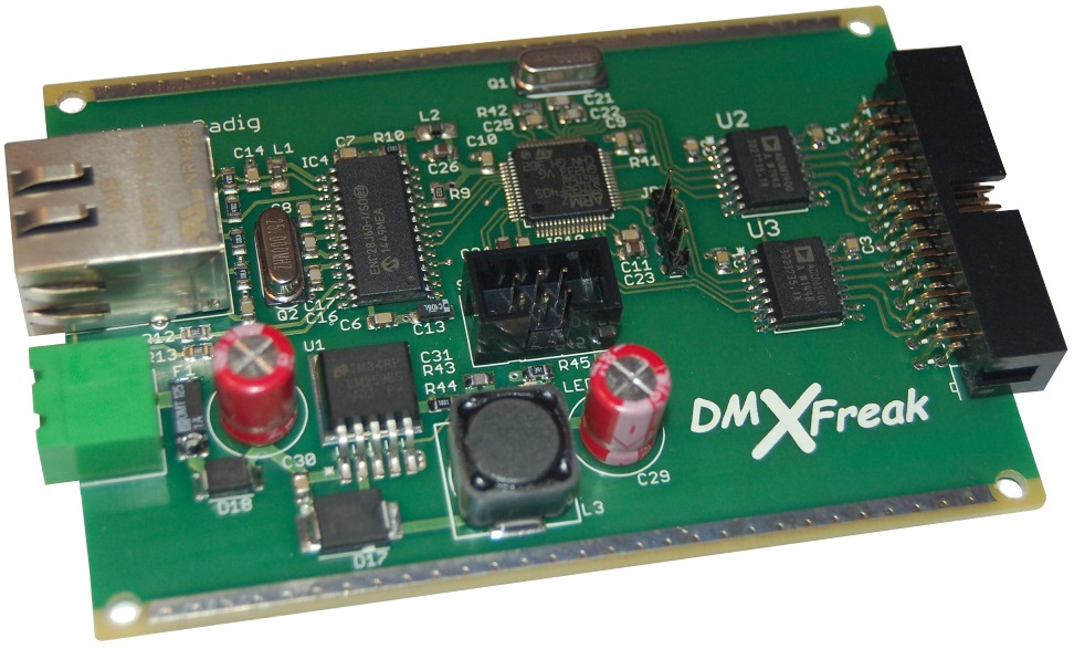

Hallo,
hier mein neues kleine Projekt ein Art Net Player an dem ich jetzt das letzte halbe Jahr gearbeitet habe.
Was er bisher kann:
- SD Karte TPM2 Dateien abspielen und via Art- Net ausgeben bzw. WS2812 LEDs ansteuern.
- Art- Net empfangen und direkt die WS2812 LEDs ansteuern.
- SDHC Karten Unterstützung, da es kaum noch Standard SD Karten gibt.geplant ist auch noch:
- SD Karte -> DMX ausgeben
- Daten über Ethernet auf SD Karte aufzeichnen (mit DmxControl ??)Hier ein Video:

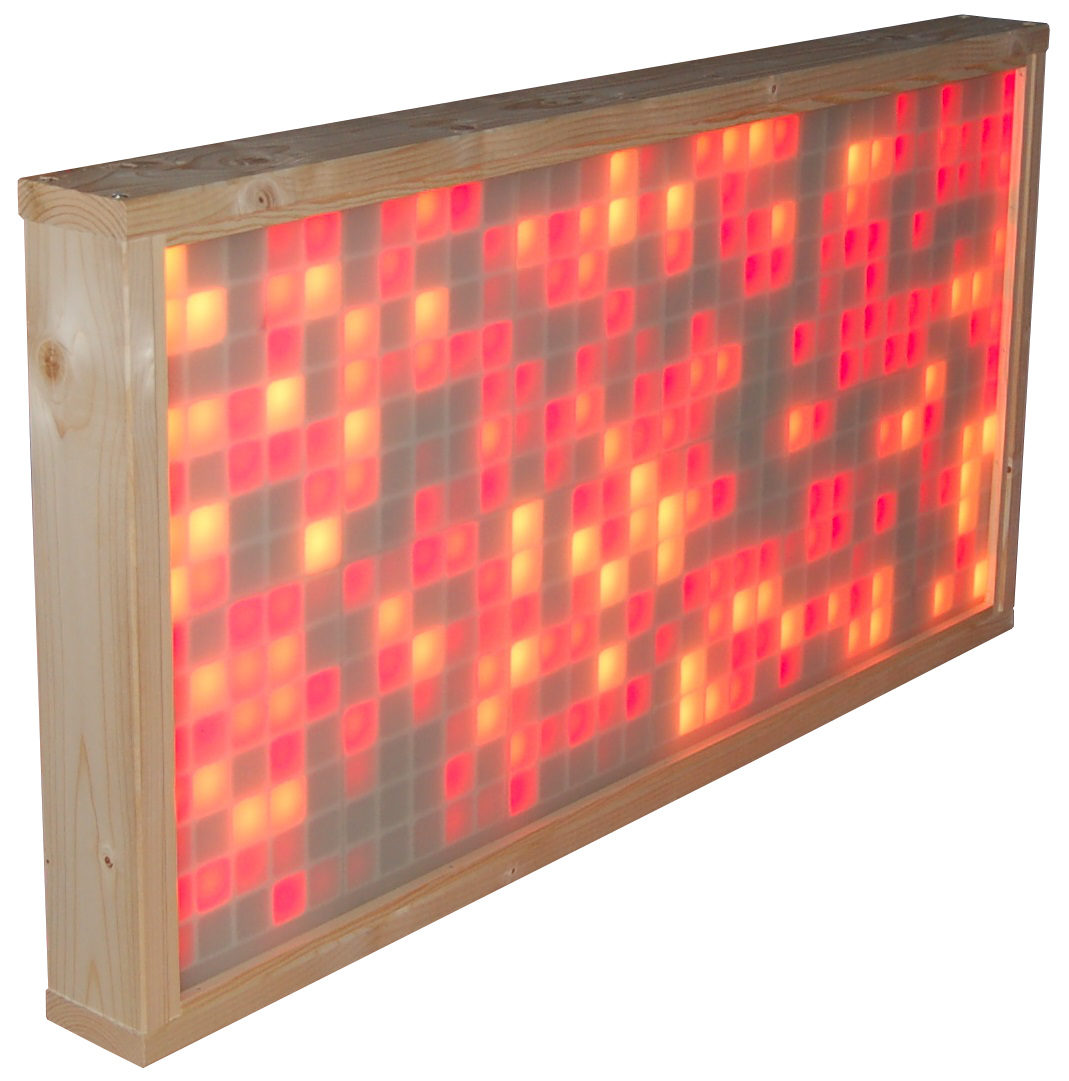

Hallo,
ich verbaue den WS2812 Controller und die Matrixwand in Discotheken bzw. Bars. Das 1,66cm Gitter also 18x18 LEDs (30x30cm) passt in einen Bilderrahmen der Firma Halbe hier überlege ich noch einen Bausatz anzubieten. Die Matten kann ich auch auf Anfrage liefern ist halt Mengenabhängig, habe allerdings noch keinen Preis. Bisher wurden diese für mich auf Freundschaftsbasis hergestellt. Bei den Gittern handelt es sich um einen dichten Schaumstoff aus der Automobilindustrie mit einem hohen Flammpunkt!
Gruß
Uli -
Hallo,
im Anhang einige neue Bilder zum Projekt.
Der WS2812 Controller ist fertig und kann bis zu 1360 WS2812 LEDs ansteuern. Bei WS2812 Strips mit 30 LEDs pro Meter kann somit eine Matrix von 1,5qm aufgebaut werden. 10 Controller ergeben eine Wand von 15qm. Im Anhang Bilder mit Wasser geschnittenen Gittern einmal 3,3cm und 1,6cm. Also für 30 und 60 LED Strips pro Meter.Gruß

ich schätze mal so 70-80€ Material für das Node.
LP 15€ Prozessor 12€ Netzwerk 8€ Power 8€ DMX Ausgänge 40€ (5€ pro Kanal)
16 Kanal Art Net im Anhang
