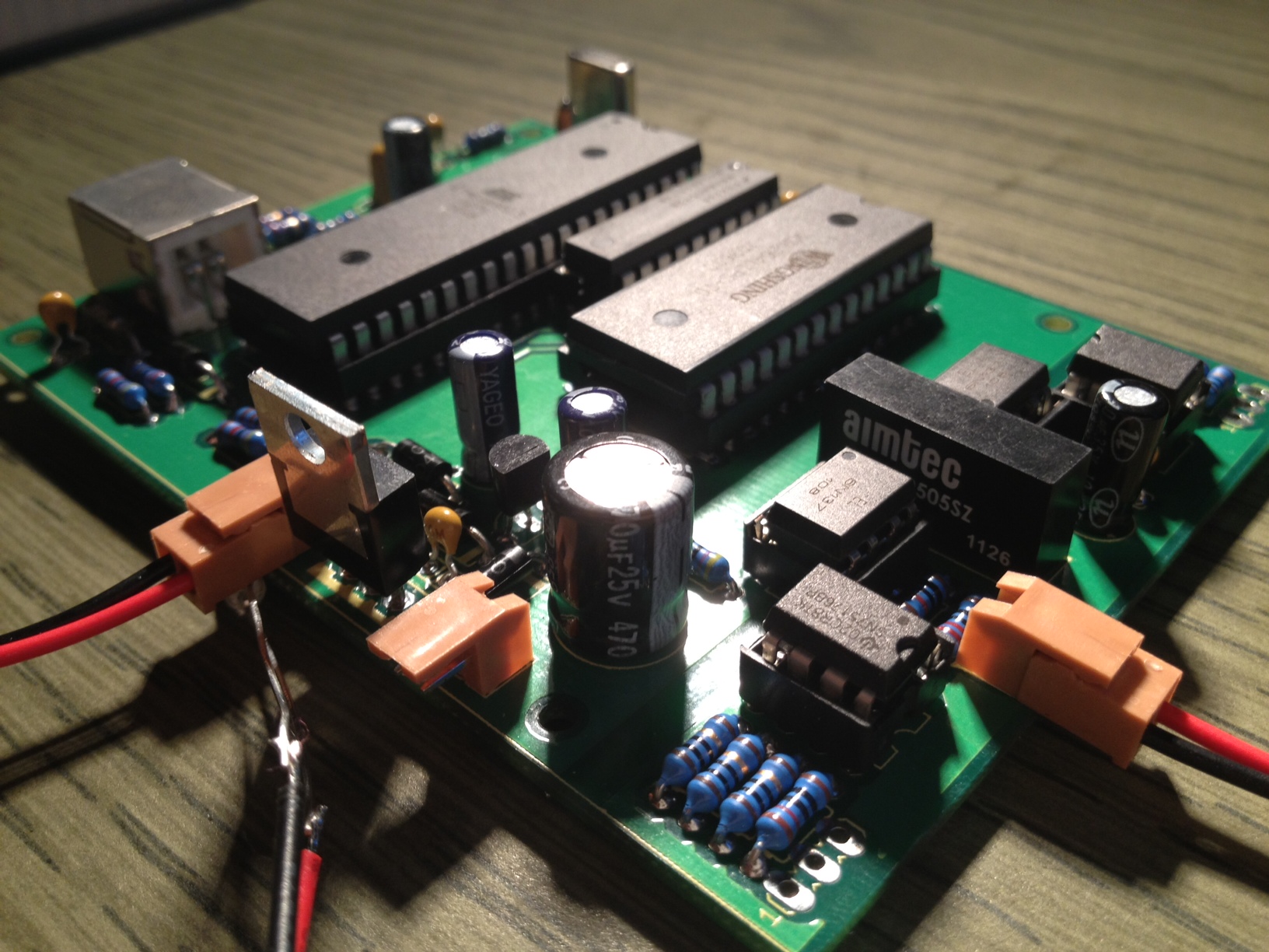

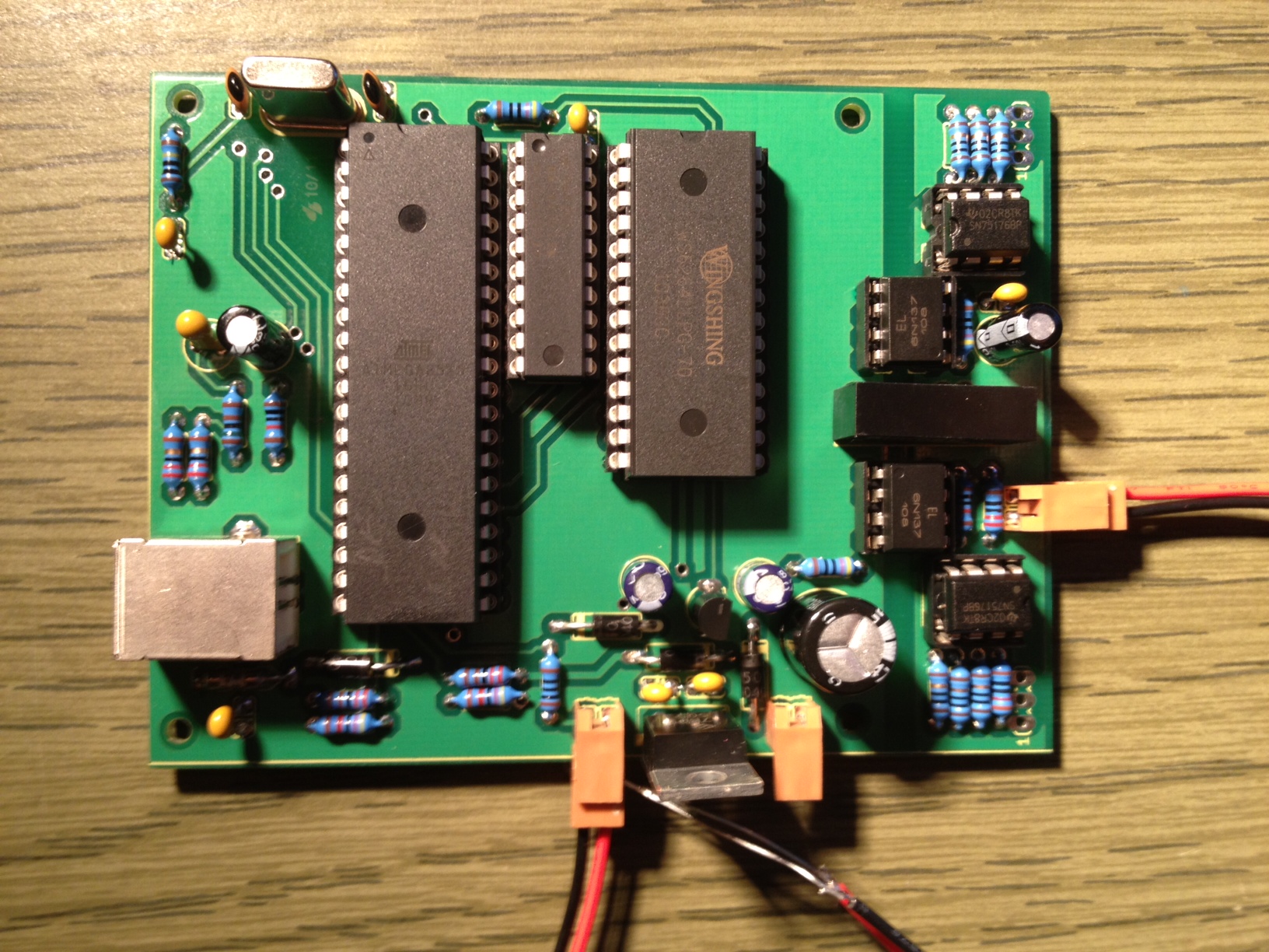

    Sooo, habe mal ein paar Bilder gemacht. Kurzschluss kann ich eigentlich so gut wie ausschliessen, da die Platine doch (wie ICH finde) relativ sauber ist, wie ihr auf den Bildern sehen könnt. Trotzdem wird der USBN heiß :(
    Das ist eine wichtige Information. Wenn allerdings die Sicherung durchgeschmort wäre, würde da garnichts mehr leuchten - entweder die Sicherung ist intakt, oder du hast da auch noch einen Kurzschluss.
    Ich habe die Sicherung ausgewechselt, daraufhin leuchtet die blaue LED wieder.
    Die rote und blaue LED habe ich nicht vertauscht, da bin ich sicher :D.
    Zwischen GND un Pin 18 am USBN liegt leider auch so gut wie keine Spannung an (0,05 V) Ich versuche heute noch ein Frequenzmessgerät aufzureiben, was wohl eher nicht gelingen wird. Vielleicht fällt euch ja beim Betrachten der Bilder trotzdem noch was ein, wäre voll nett :thumbup:
    Tobias
