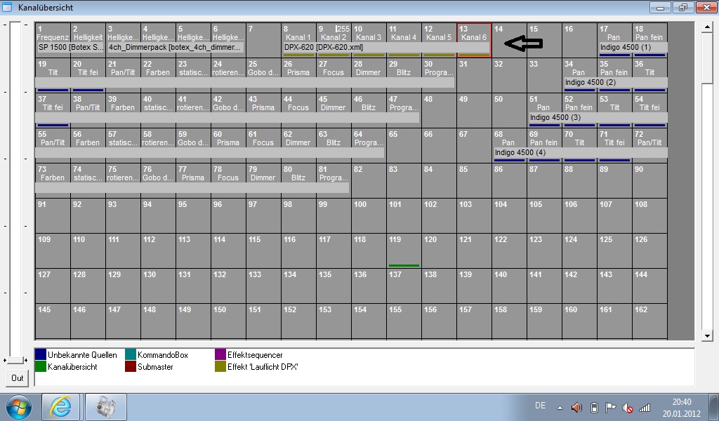

Hallo,
dass ist leider auch nicht das Problem. Habe nun mal nur die Lauflichtsequenz gestartet und bereits beim Umschalten auf Seite 2 (Button>Kommandobox>Bank>nächste/Seite 2) tritt dieser Fehler auf. Beim Hoch- oder Runterscrollen mit der Maus ist alles gut.
Aber jetzt habe ich noch ein Problem: mein Effektsequenzer startet nicht mehr. Was kann das denn nun wieder sein.
Das macht mich langsam Wahnsinnig,...

Hallo Gemeinde,
ich habe ein Problem mit meiner Kommandobox.
Ich habe meine Kommandobox so erstellt, dass ich mit ihr auf zwei Seiten arbeiten kann. Auf der ersten Seite sind die wesentlichen wichtigen Buttens für die Steuerung meiner Moving Heads, ein Strobe und die Lauflichtsequenzen für die Dimmer.
Nun habe ich auf der zweiten Seite noch Buttons angelegt zur Farbeinstellung der Heads und um die Kanäle der Dimmer einzeln zu schalten.
Ich habe zur Vereinfachung auf der ersten Seite der Kommandobox einen Butten, der zur zweiten Seite springt und ungekehrt einen auf der zweiten, der zur ersten wieder zurüch schaltet. Das läuft alles soweit ganz gut.
Jetzt kommt das Problem: Wenn ich auf der ersten Seite bei dem 6 Kanal Dimmer den Lauflichteffekt starte ist alles gut und läuft auch auf allen 6 Kanälen stabil an. Nun schalte ich auf die zweite Seite der Kommandobox um in den Movingheads weitere Farben einzustellen und danach wieder zurüch auf Seite eins. Jetzt habe ich das Problem, dass das Lauflicht nur noch 5 Kanäle ansteuert und damit den 6ten Kanal ignoriert. In der Effektsequenz laufen alle sechs richtig durch und sind auch alle mit dem Wert 255 richtig belegt. In der Kanalübersicht wird der Kanal 1-5 auch im Wechsel angezeigt; der sechste aber nicht.
Was mache ich falsch??? Denn wenn ich den Effekt wieder neu starte, läuft wieder alles einwandfrei.
Bin mit meinem Latain am Ende. DMXC und Rechner runterfahren (Neustart) bringt auch keine Abhilfe,...
Ich bin über jede Hilfe dankbar
