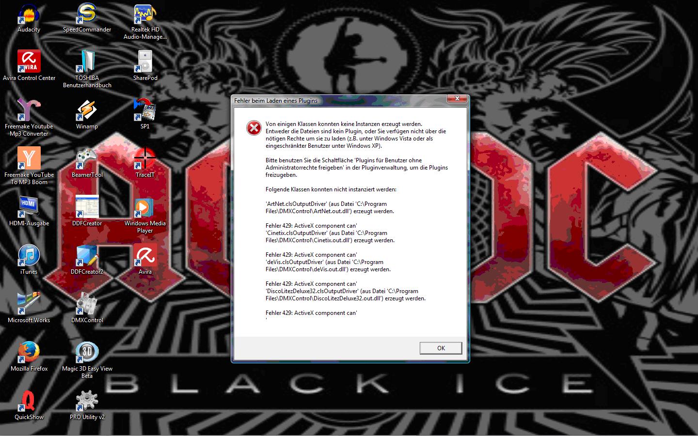

Hallo JPK,
habe ich gemacht, nur dann kommt diese meldung. -
