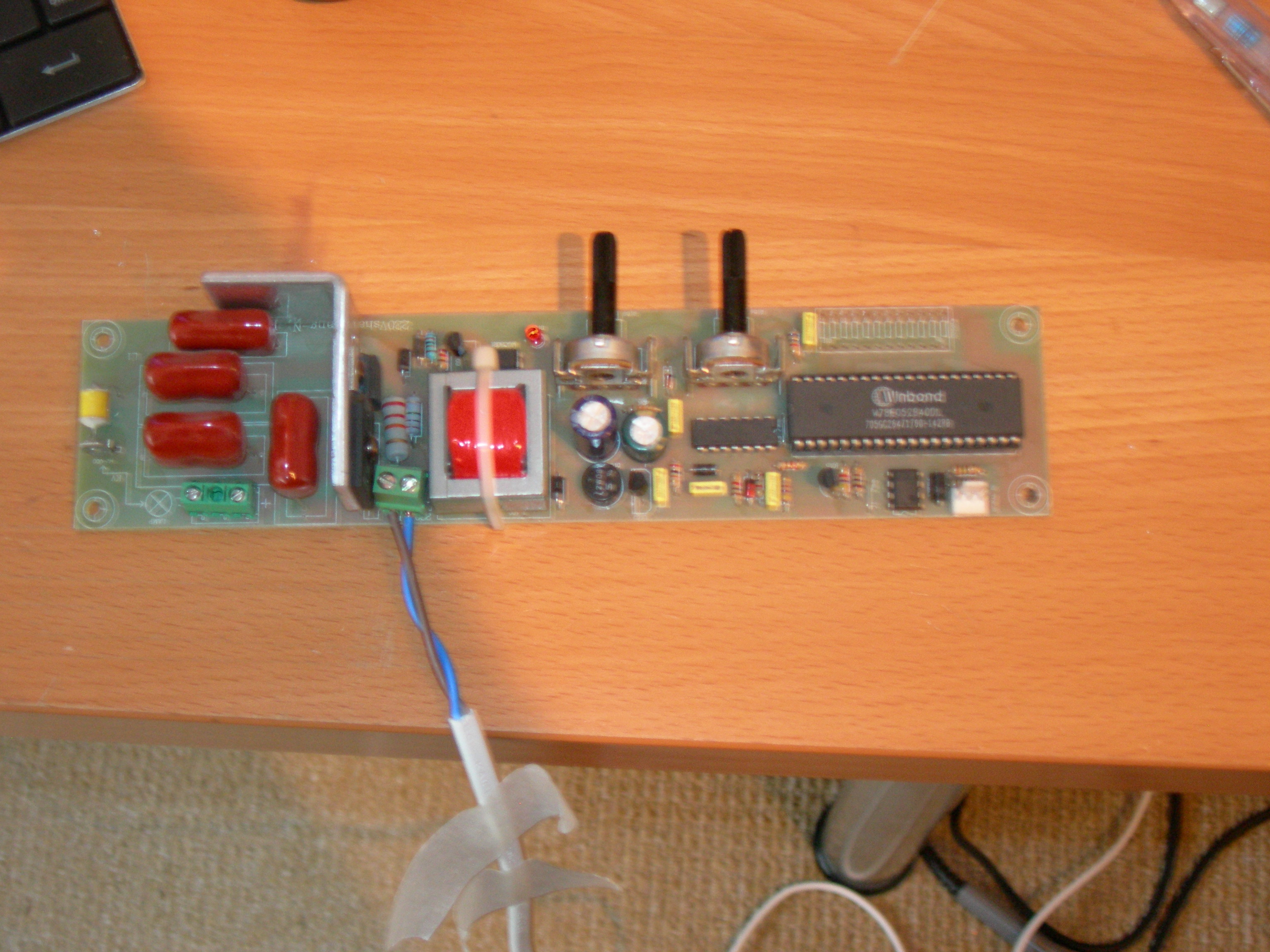

Der DMX Teil und der Hochspannungsteil, ist durch einen Optokoppler getrennt.
Beim Optokoppler liegt eine Led in Reihe davor und die Blinkt. Also müsste bis dahin ja alles in Ordnung sein.

Mein Showtec Jumbo Strob läuft immer noch nicht, hab schon den Zündtrafo, Kondensatoren, Optokoppler, Röhre,
Thyristor getauscht, keine Reaktion. Viel mehr gibt es im Zündteil nicht.

Hey, habe ein Botex Strob Energy, leider Defekt.
Wie bekomme ich heraus was Kaputt ist? Die Led vor dem Optokoppler blinkt, ich denke mal das bis dahin alles Heil ist.
Habe schon den Optkoppler und den nachfolgenden Thyristor ausgetauscht, kein Ergebnis.
Röhre ist Nagelneu. Am Anschluss für die Röhre messe ich ca. 580 Volt, das ist doch zuviel, oder??.

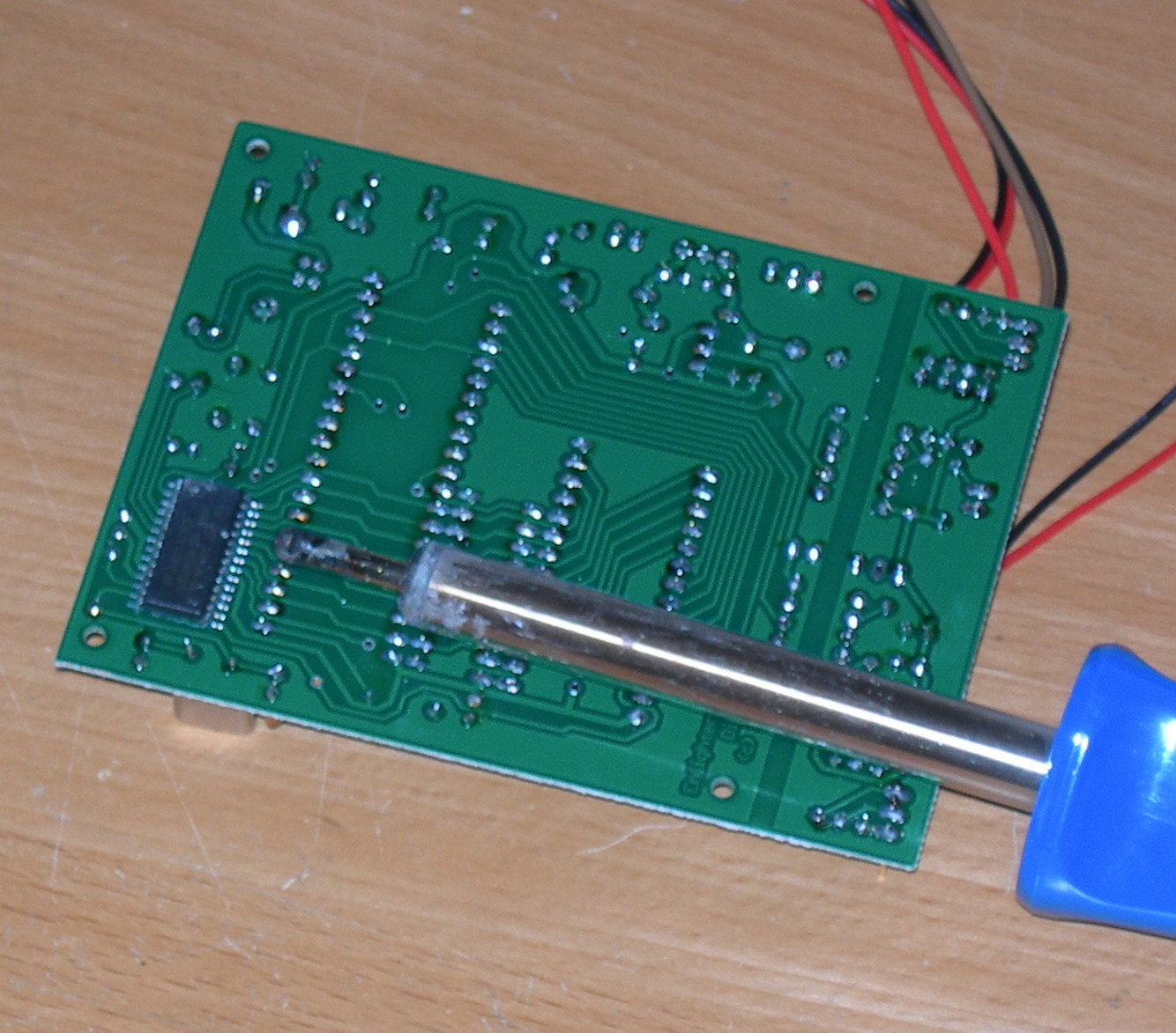

Hab mir wieder ein neues De-Interface gebaut, lief auf Anhieb.
Bei meinem ersten hatte ich nur Probleme.
Deswegen hier ein paar Tipps.
Kauf die Platine hier aus dem Shop, nicht selbst Ätzen.
Das Smd löten, geht ganz einfach, wenn die Platine Durchkontaktiert ist.
Lötfett auf die Kontaktfläche von der Platine Chip drauf, an 2Ecken kurz warm machen, dann hält der Chip.
Dann alle Beine komplett durchlöten. (Gibt ein schönes Video auf Youtube)
Durch das Lötfett läuft das Zinn sehr gut und schnell.
Eventuelle Brücken mit Entlötlitze frei machen.
Löte mit einem normalen 30watt Lötkolben mit ner großen Spitze, geht Super einfach.
Programmieren mache ich mit MyAvr, Fuse setze ich nur auf ext. Clock.
Dann Ausgabe Plugin interface aussuchen, Geräte Einstellung, Modus einstellen, auf Store gehen zu Speichern fertig.
Viel Spass und viel Erfolg.
