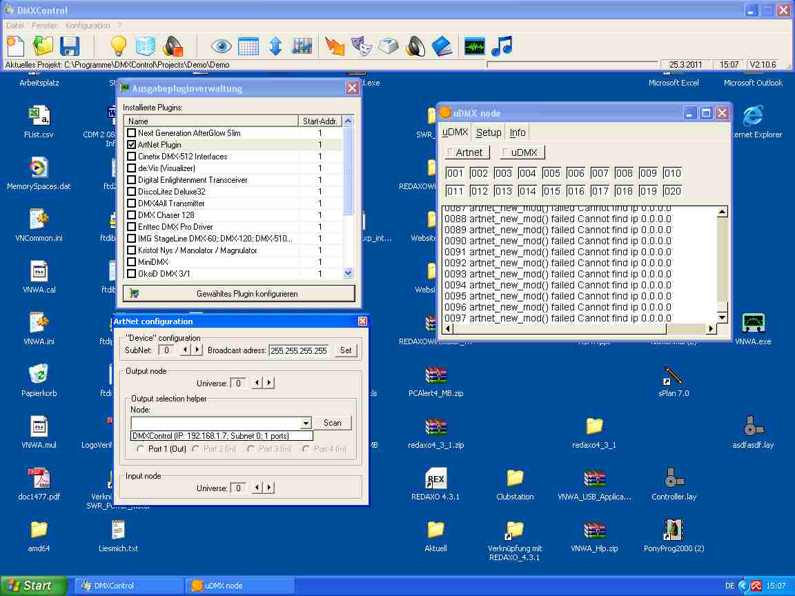

    Hallo miteinander,
    ich hab das µDMX-USB-Interface nach Chris Wächters Anleitung aufgebaut.
    Da ich mit dem Patch für DMX-Control (uDMXPlug.out.dll) von Lutz in Hagen keinen Erfolg hatte, gab mir DarkDirk den Rat, es mal mit µDMX-Artnet (auch von Lutz in Hagen) zu versuchen. Das funzt auf meinem Notebook unter WinXP super...
    Nun wollte ich die Programme DMXC 2.10 + Update 2.10.6 und µDMX-Artnet auf anderen WinXP-Rechnern bei meinem Sohn installieren, aber nix funzt...
    Habe mich an die Anleitung von Lutz gehalten und alles (??) installiert und in der richtigen Reihenfolge gestartet. Im DMCX das ArtNet-Plugin angehakt, aber DMXC und µDMX-Artnet scheinen sich nicht zu "finden".
    Ich hab mal einen Screenshot beigefügt, wie die "Nichtverbindung" aussieht.
    Was kann ich da vergessen oder falsch gemacht haben?
    Grüße Wolf
