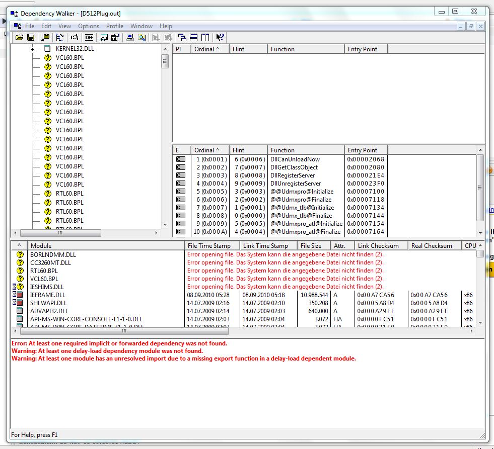

    Bin wieder einen Schritt weiter:
    habe die D512Plug.out.dll versucht manuell über Start-->Ausführen---> regsvr32 "C:\Programme\DMXControl\D512Plug.out.dll"
    zu registrieren. Ging aber nicht es kam immer die Fehlermeldung das er das Modul D512Plug.out.dll nicht finden kann , obwohl es im Ordner 100% ig ist.
    Dann habe ich mir die DLL einmal angeschaut mit http://www.dependencywalker.com/
    und es scheinen ein paar weitere Dateien zu fehlen. Siehe Bild im Anhang.................richtig spannend..........das weckt den Löwen in mir :D
