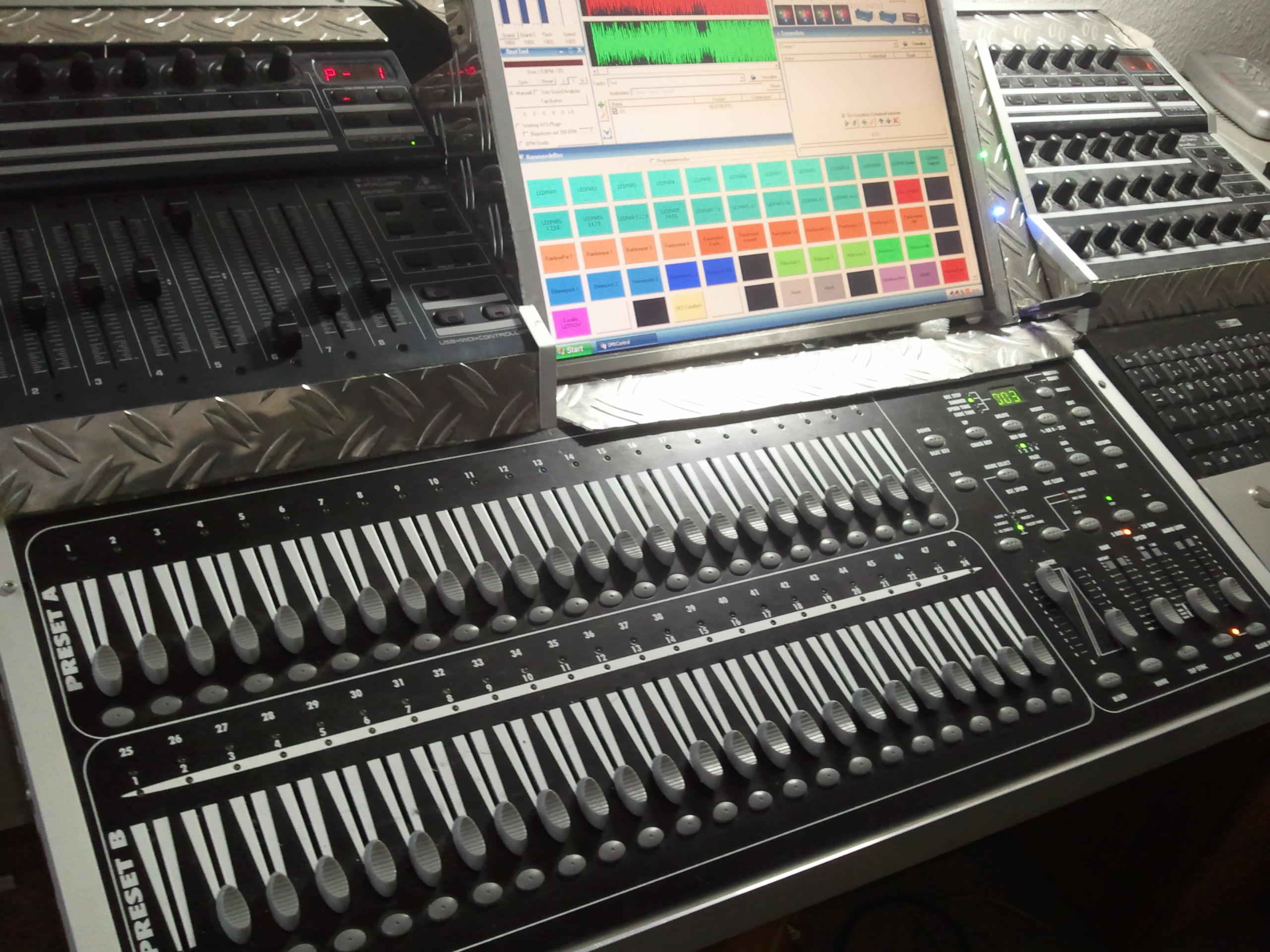

    Ich habe nochmal ne Frage zum Pult! Wie genau hast du das umgesetzt mit dem Gehäuse? Möchte mir soetwas ähnliches bauen.
    Die Grundplatte ist ne dünne Stahlplatte (Alu wäre schöner - ist halt teurer...) die ich alle 20cm mit u-Profilen verstärkt habe. Die Seitenteile sind dann einfach mit den U-Profilen ganz recht und ganz links verschraubt. Dann hab ich Querleisten aus Alu gemacht, auf die ich hinterher die eingebauten Teile geschraubt hab. Ist aber irgendwie noch nicht ganz optimal, ein kleines bisschen wackelts immer noch...

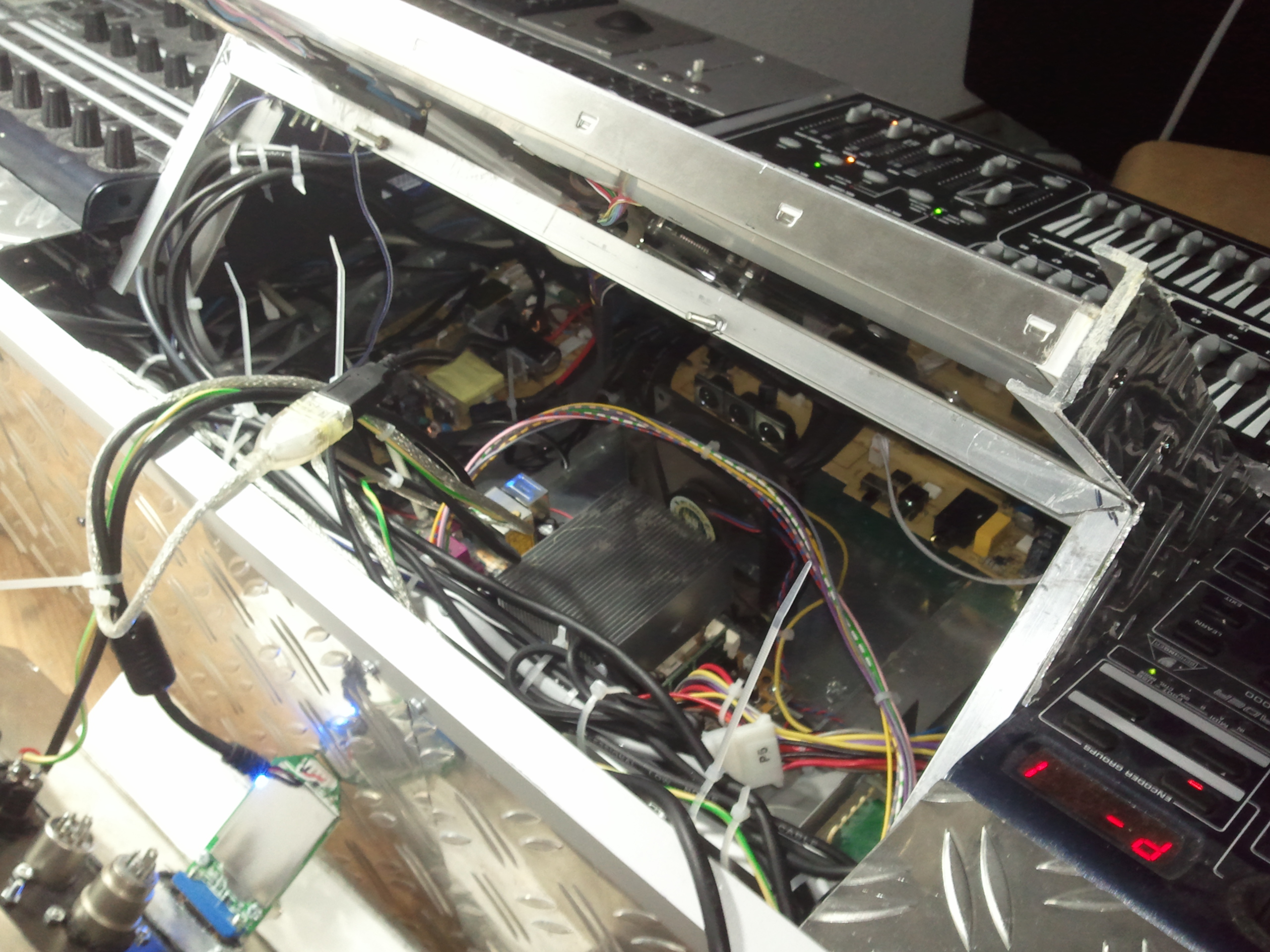

    hast du die b-control komplett eingebaut oder vorher zerlegt
    gruß matthias
    Ich hab die Seitenteile und dieses Plastikteil vorne vorher abgeschraubt - dann hat man auch gleich ein paar Gewinde am Gehäuse mit denen man die b-control gut befestigen kann - im oben erwähnten projekt (19"-Version) werd ich das Teil aber zerlegen müssen, sonst passts nicht gut...

    Viel Spaß damit! Ist zwar von der Größe nicht ganz GrandMA-tauglich, aber ein bisschen in die Richtung gehts und ist superstabil - sollte auch für Parties mit "unsensiblen" LJ reichen *g*
    --> Bei mir war (wohl aus sicherheitsgründen in dem Anwendungsbereich wo das Teil vorher war) die linke Maustaste deaktiviert - nachdem du ja das gleiche Teil vom gleichen Anbieter hast kanns gut sein, dass es bei dir auch so ist - Die Taster haben ne seperate Platine, an der n Stecker mit 3 Kabeln (klar - geimeinsame Masse, links, rechts) steckt - sollten bei dem Stecker nur 2 Kabel dran sein - das 3. ist unter dem Schrumpfschlauch am Ende der RS-232-Leitung - einfach in den freien Platz am Stecker stecken und die linke Taste läuft :)

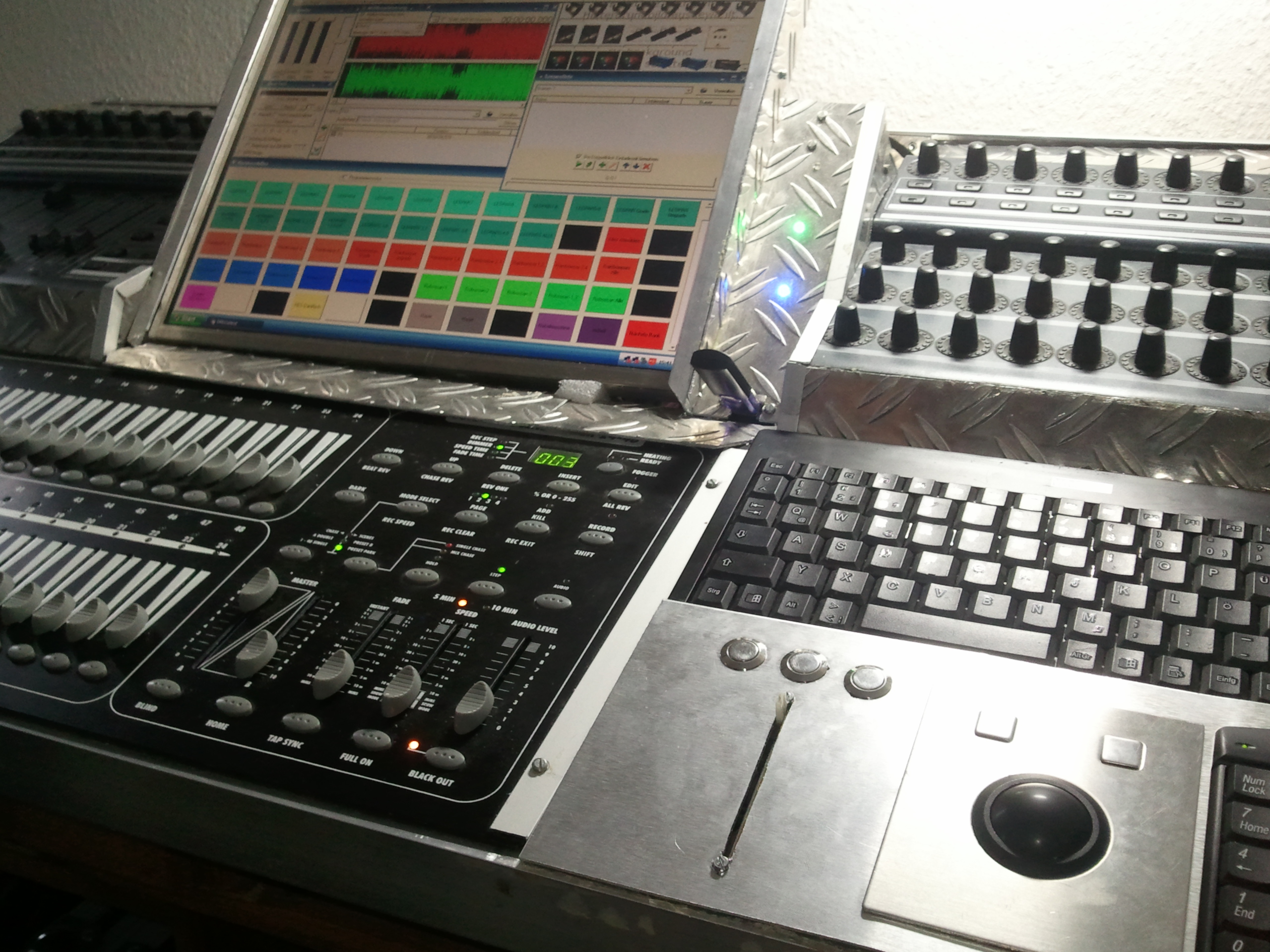

    Der Rechner ist fest drin, ist ein MiniITX-Board, was ich mal superbillig auf eBay geschossen hab (20€ für Board incl. Prozessor und Ram^^) Ist zwar nicht leistungsstark, aber es reicht locker für alles, was DMXC so kann...
    Der Trackball ist auch von eBay - den gibts aber immer noch (http://cgi.ebay.de/RAFI-Trackball…=item53e4432b5c) und ich persönlich bin total zufrieden damit, sehr viel billiger wird man wohl auch keinen bekommen, vor allem keinen der so gut verarbeitet ist und ne serielle Schnittstelle hat und dazu m.E. auch noch schick aussieht 8)
    Im Moment stehts vor allem auf dem Arbeitstisch, weil noch ein paar Sachen fehlen und ich noch ein bisschen "rumoptimiere" grundsätzlich benutze ich das aber mobil :) ist zwar etwas aufwändig, kann dafür aber auch (fast) alles ;) aber vllt. kommt demnächst noch ne kleinere Version nur mit einem Touchscreen und einem BCF + Trackball dazu, die ich hoffentlich in ein übriges Mixercase bekomme - so als "kleinlösung" - denn wenn ich mal wo bin wo ich nur 4 LEDPars brauch ist das teil natürlich ein kleines bisschen überdimensioniert... Vom Gewicht her kann mans alleine übrigens noch gut tragen - ist zwar noch etwas unbequem, aber ein passendes Case mit Rollen und vernünftigen Griffen ist in Arbeit...

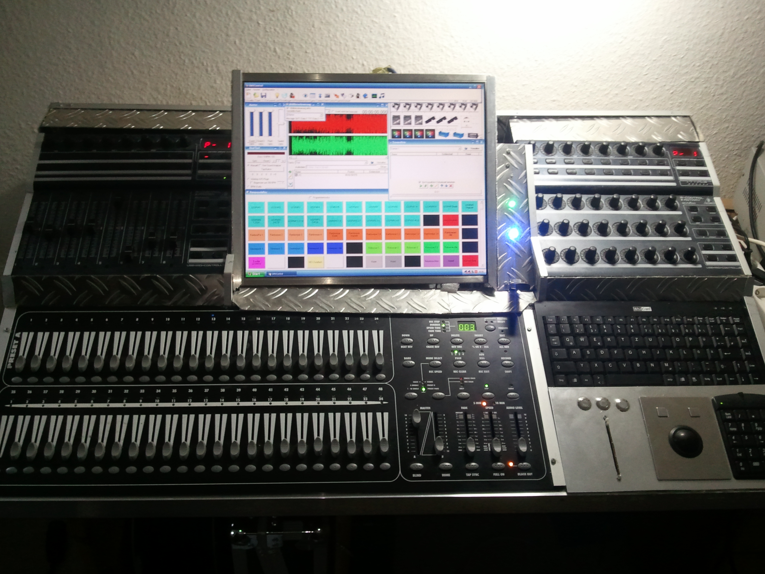

    Ich bin neu hier im Forum, hab hier aber schon diverse Problemlösungen gefunden - deshalb möchte ich mal kurz vorstellen, was ich so "gebastelt" - 1. um evtl. zum Nachbau anzuregen und 2. für evtl. Optimierungsvorschläg, außerdem um zu sagen was mir so in der Praxis an Verbesserungswünschen aufgefallen ist:
    Ich hab bisher verschiedene Controller verschiedener Firmen (alle im Billigbereich) ausprobiert, bin aber nie glücklich damit geworden, weil entweder wichtige Features nicht vorhanden waren oder die Bedienung umständlich war. Softwarelösungen fand ich auch doof, weil ich gerne echte Bedienelemente abgesehen von der tastatur habe. Nachdem für ne grandma irgendwie spontan das Geld fehlte hab ich mir doch mal DMXC angeguckt und gesehen dass man per DMXIN und Midi ja doch einiges an "echten" Steuerelementen basteln kann. Nach ein bisschen ausprobieren hab ich dann ein 100x60cm großes Pult bestehend aus folgenden Komponenten gebaut (Alles zusammen für ~700€)
    PC:
    Mainboard: Jetway DF615
    CPU: P3 1,3GHZ
    RAM:256MB
    Altes Sony-Vaio Netzteil
    Grafik: Intel OnBoard
    Monitor 1: 17" TFT
    Monitor 2: 12" TFT Tochscreen
    Festplatte: 4gb EXIII CF-Karte
    Außerdem n Numblock, ne Tastatur und n Trackball
    System: Verkleinertes XP mit ewf
    Interface: DE
    Steuerung:
    1x BCF2000
    1x BCR2000
    1x Billiges 48-Kanal Faderpult
    Das ganze zusammen in ein Gehäuse (selfmade aus Aluplatten und U-Profilen) eingebaut.
    Das schöne ist, dass man so wirklich alles, was von DMXC aus auf controller legbar ist im Direktzugriff hat.
    Die Konfiguration ist derzeit so, dass man per Touchscreen per Kommandobox ein Gerät bzw. eine Gerätegruppe auswählt, und automatisch die zum Gerät passende Midibank ausgewählt wird (d.h. Scanner haben die Gobos und Farben auf den Tasten, Ledpars bekommen Macros usw. und über das BCR werden die zum ausgewählen gerät passenden Effekte gesteuert, außerdem immer der Audioplayer, und über externe Buttons Freeze und Blackout + Masterfader)
    Über das 48-Kanalpult hat man direkten Zugriff auf die ersten 4 Submastebänke (ohne Manuelle Bankwechsel), über einen zusätzlichen Schalter kann man auf die 5-8. Bank umschalten.
