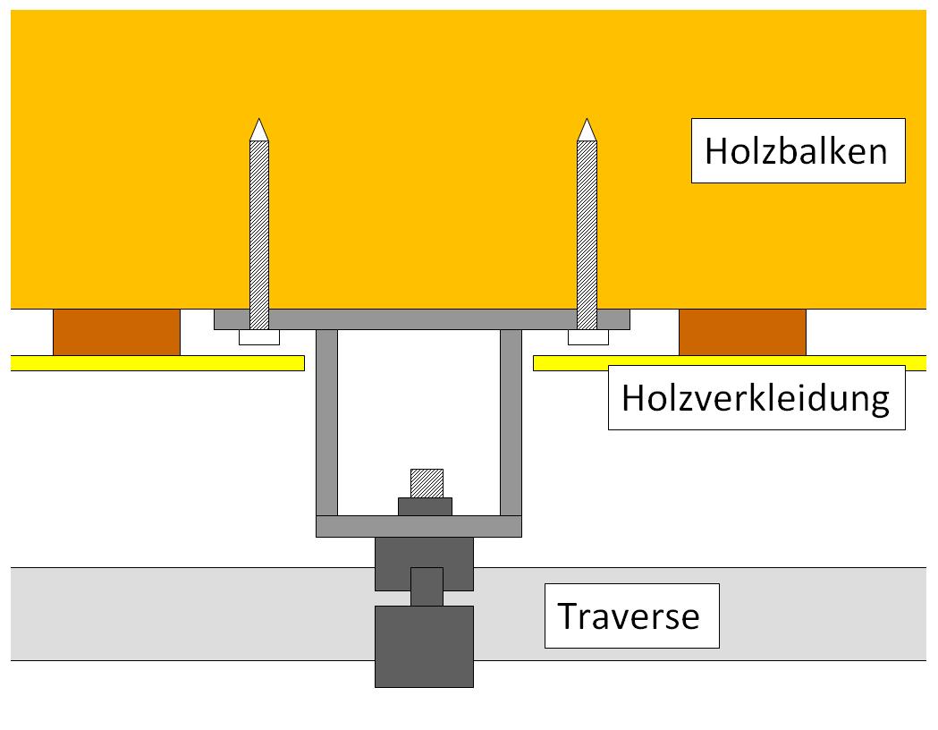

hallo
Also ich glaube nicht das das eine Gipsdecke aushält. Du müsstest es eher in irgend einen Balken oder so was schrauben. Aber ich weiss auch nicht wie das ganze bei dir ausschaut.
Bei uns zu Hause haben wir einen raum ausgebaut. In der mitte hängt jetzt auch eine Traverse. Dafür habe ich eine spezielle Halterung aus Metal von einem Kumpel anfertigen lassen. Ich habe es dir mal aufgezeichnet wie ich es gelöst habe.
Ich übernehme aber keine Garantie das das ganze so bei dir geht.
