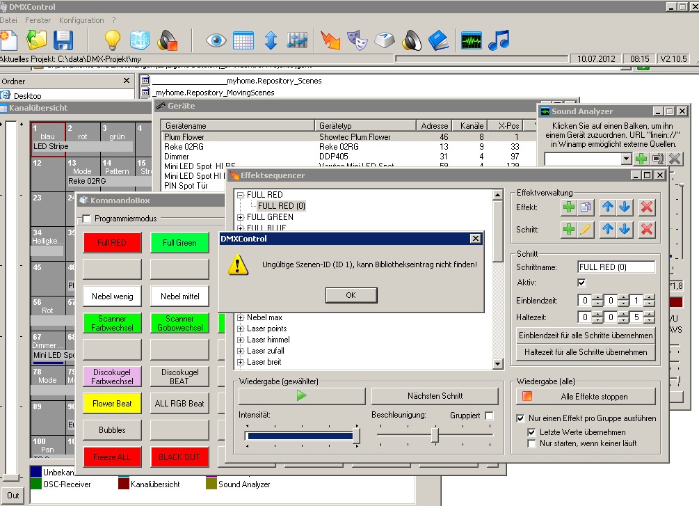

    Hallo Nordfreak,
    schau mal im Forum nach ungültiger Szenen ID,
    da gibts ein paar Threads mit Lösung.
    Gruß Uwe
    P.S.
    kann auch heute Abend mal schauen ob ich Sie finde.
    Hallo Uwe ! Danke für den goldenen Tipp, schon gerade was via Smartphone finlden können, wird nachher getestet und umgesetzt. Danke dafür. Ich melde mich nachher. Wenn es dann alles läuft, kann ich dann eigentlich ohne Probleme die neue DMXC Version drüber bügeln ?
    wow.... jede Menge Hilfe ! Erstmal danke dafür !
    Meine Effekte und alles habe ich wieder... habe dabei mir wohl nur meine DMX Belegung gekillt. Kann mir einer sagen in welcher Datei das steckt ?
    Dann habe ich vermutlich gleich wieder alles ganz... und sonst habe ich noch ein altes Projekt wo ca 80% der Geräte drinnen sind.
    Hmmm... 2.11 .. hab ich da was verpennt ? Pack&Go ? Klingt interessant !!!
    Nur noch das alte wieder gerade biegen dann wird sofort nen Update gemacht (Nach Fullbackup des Systems *gg*)
    Sowas wollte ich hören... Rettung ist in Sicht. :) Wollte da nur nicht hin und her kopieren ohne mit jemandden gesprochen zu haben ;)
    Mal andersrum gefragt, kann ich nicht sonst die Datei ersetzen,die für diese Bühnendarstellung erforderlich ist ? Hat vielleicht jemand Lust, mir in einer TeamViewer Session mal behilflich zu sein ? Hab echt Angst mir alles zu zerschiessen. Das alte Projekt habe ich mir nochmal weggesichert.... :rolleyes:

    Hi,
    Hast du in der grafischen Bühnenansicht aber schon deine Geräte drin erstellt also hinzugefügt?
    Gruß
    Nö, ich benutze die Ansicht nicht. Die sind da quasi aneinander gereiht.
    Ich benutze nur die "Button" mit entsprechend massig programmierten Effekten (OK, Ihr habt warscheinlich mehr)
    Und das ist auch das warum ich k***** könnte, die ganze Arbeit... soll die nun alles dahin sein ? Eigentlich würden mir die Effekte zu retten schon reichen, die Kür wären dann noch die Buttons und DMX-Belegung. :argh::argh:

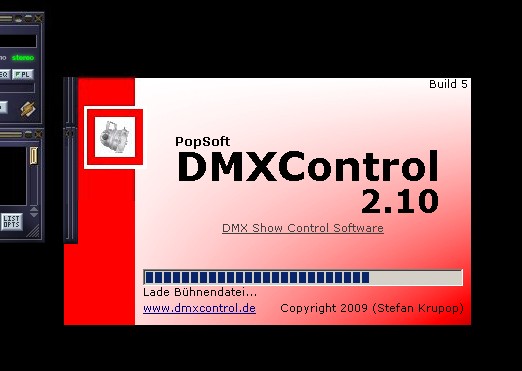

    Morgen,
    was du als erstes mal versuchen kannst, ist das du das alte Projekt, welches du vor dem Schließen geöffnet hattest, verschiebst,
    so dass es nicht mehr an seinem ursprünglichen Pfad liegt und dann DMXControl noch mal startest.
    Vieleicht läuft es ja dann schon wieder. (Wenn er das alte Projekt nicht findet, läd er das Standartprojekt.)
    Sonst kann unser lieber Entwickler bestimmt etwas dazu sagen, was an dieser Stelle genau alles im Programm passiert.
    (Es gibt in dem ApplicationData Ordner auch einen Ordner für DMXControl, wo sowas wie Fensterpositionen drin stehen (User Settings), da kannst du sonst auch mit viel gefühl was ändern.)
    Gruß Jonas
    Hallo Jonas ! Vielen Dank für deine Hilfe, das verschieben des Projektes half. Problem ist nur, ich brauch nur das aktuelle Projekt, wenn ich nun alles neu machen muss.... dreh ich ab :-/
    Wie frage ich denn mal einen Entwickler ? Per PM ? Oder spezielle Queue ? Ich meine, er bleibt ja bei der Bühnenansicht hängen, die ist mir egal.... habe ich noch nie benutzt. Aber wenn ich nun alle Effektesczenen neu programmieren muss.... dreh ich durch. Das ist gerade meine grösste Sorge..... :(

    Hallo Nordfreak,
    gib mal ne genauere Fehlerbeschreibung. Bleibt DMXControl beim Starten, bei der Initialisierung,
    beim Laden der Bühnendateien hängen, oder was passiert?
    Ohne genauere Informationen wird es schwer dir zu helfen, da aus deinem Post kein
    Fehler zu ersehen ist.
    Gruß Uwe
    Hallo Uwe, er bleibt bei dem Splash Screen hängen.... siehe Screenshot den ich angehängt habe. Danach steht DMXC.

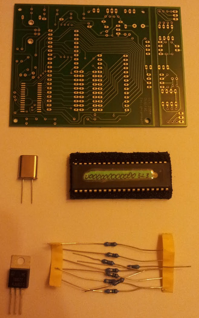

    Hallo alle Zusammen !
    Ich habe "damals" zwei Platinen,Quarze und Atmega's bei einer Sammelbestellung gekauft
    und habe nun den zweiten Satz abzugeben, für günstige 22 Euro (statt 28 Euro) inkl Versand !
    Das kosten schon die Bauteile alleine, versicherter Versand ist also gratis ;)
    Lieferumfang (wie auf Foto ersichtlich)
    1x Platine DE-Interface
    1x Grundton Quarz 24Mhz
    1x Atmega 8515 DE-FW
    sowie paar Wiederstände etc.
    Bei Fragen dürft Ihr gerne Fragen ;) Warum verkaufe ich das ? Nichts gegen das Interface ansich, aber ich habe einfach keine Lust ein zweites aufzubauen ;)
    Gruß
    Chris
