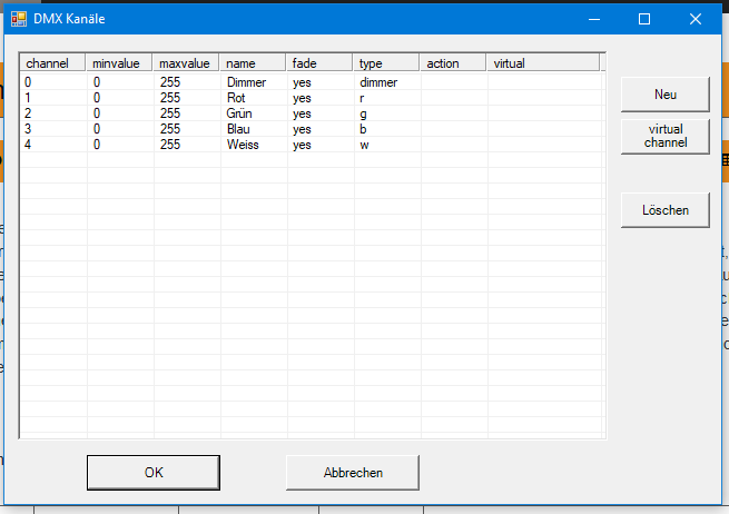

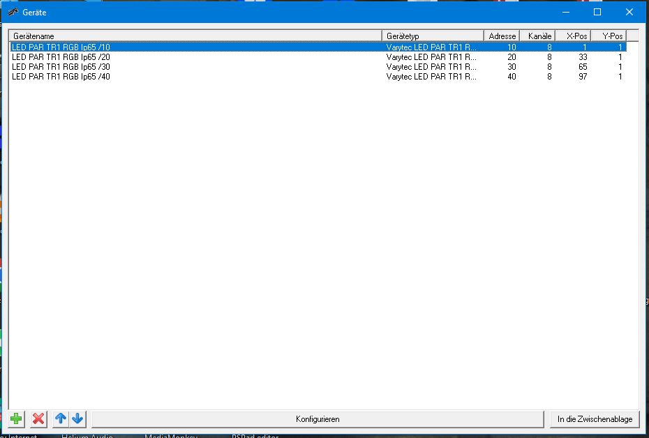

    danke für deine Hinweise. Das Problem ist gelöst, habe alle 8 Kanäle im DDF definiert und jetzt klappt es.
    Deine Hinweise werde ich mir aber trotzdem ansehen.

    ich habe ein Problem mit dem lED Par Tr1 von Varitec.
    das Gerät hat 8 Kanäle wobei wir eigentlich nur die ersten 5 benötigen. das sind in Reihenfolge 1-dimmer, 2-rot, 3-Grün, 4 Blau, 5-intensität Weiß.
    So habe ich auch das DDF mit 5 Kanälen definiert. Im DMXControl 2 habe´dann jeweils die Adresse 10 bis 40 zugewiesen.
    Wir haben sie heute in einer Aussenbühne aufgehangen und angeschlossen. Als wir dann die Regler hochgeschoben haben kamm die große Überraschung.
    Die Scheinwerfer haben mehr oder weniger gemacht was sie wollten Habe die Adresse 10 hochgezogen fing die 20 an zu blinken und das setzte sich mit allen Adressen weiter fort.
    Frage muss ich im DDF alle 8 Kanäle definieren. Das sind Kanal 6 Farbauswahl, Kanal 7 Stroboskop -Effekt und Kanal 8 Konstante Farbe, wobei mir nicht bekannt ist welchen Type ich dann einsetzten muss
    Kennt jemand den Scheinwerfer und hat eine TIp woran es liegen kann.

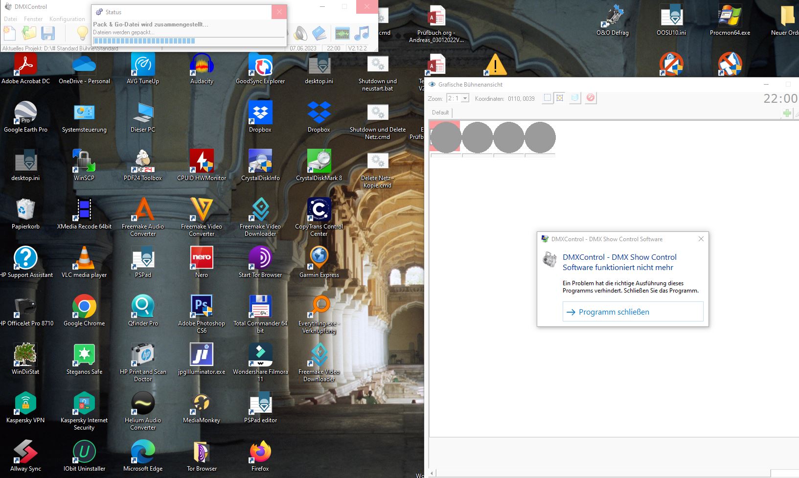

    Gerade habe ich ein anderes Problem bekommen. Für die Vorstellungen entwickle ich alles zu Hause und übertrage es dann auf die Theaterrechner.
    Vor gut 14 Tage habe ich meinen Rechner auf Windows 10 umgestellt. Um Dir eine Antwort zugeben bezüglich der Interfaces habe eben DMXControl 2 gestartet und es bringt sofort eine Fehlermeldung im Modul: Translater, Prozedur: Translate Fheler: Invalid procedure or argument.
    Ist da etwas bekannt?
