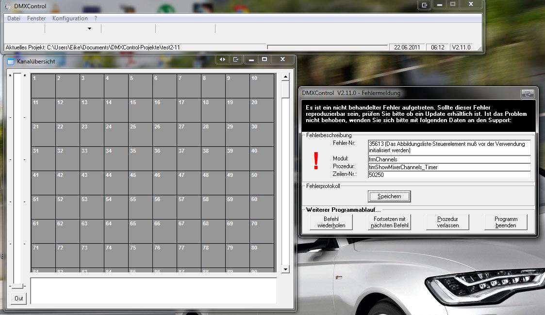

    Ja, es war vorher 2.10 installiert. Ich glaube ich habe überinstalliert. Jedoch habe ich danach nochmal alles deinstalliert, Programmordner gelöscht und dann 2.11 nochmal installiert.

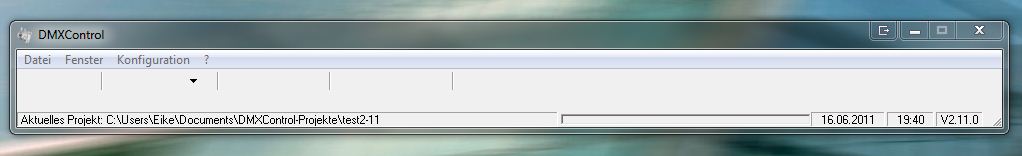

    Die zusätzliche Schaltfläche kommt von UltraMon. Ist nen gutes Tool wenn man mehrere Monitore nutzt.
    Die Buttons funktionieren, jedoch stürzt DMXc dann gerne mal ab wenn man was öffnet. Siehe Bild. Dort habe ich die Kanalübersicht geöffnet und gleich kam die Fehlermeldung
