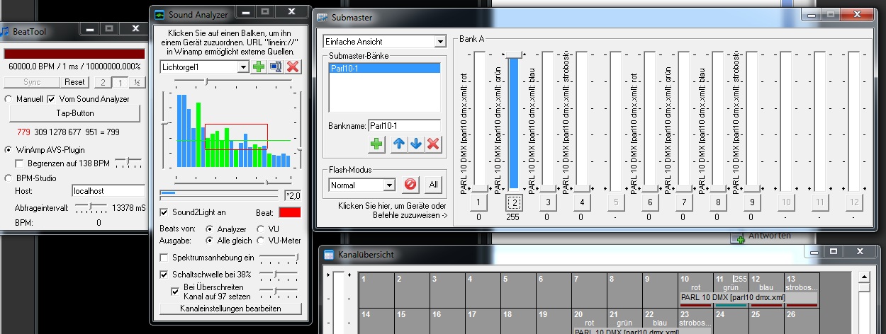

Also der Bank A sind den Fadern 1-4 und 6-9 die richtigen DMX-Kanäle zugeordnet. Im Screenshot sieht man jetzt nix aber die Balken zucken alle entsprechend aber nur kurz auf.
Kanal 2 hab ich im Bild mal angeklickt - Der LED-PAR leuchtet.
Hallo zusammen,
hab gerade den Soundanalyser+Beattool mit Winamp laufen. Die Kanäle im Submaster zappeln wie verrückt, doch bei meinen LED-Spots ist nix zu sehen. Wenn ich die fader rauf und runter bewege geht alles. Sind die Signale vielleicht zu kurz und wie könnte ich das ändern ?
Bräuchte dringen Hilfe da ich am Wochenende eine "Lichtorgel" im Einsatz haben möchte.

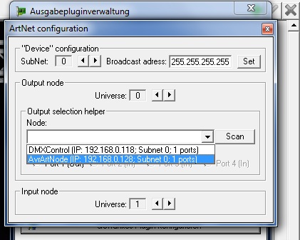

So, jetzt scheint es zu funktionieren. LAN-Verbindungs-Einstellungen habe ich nicht verändert. Hab im DMX-Workshop den Transmit-Memory, Scope und Data-Monitor auf mein Node eingestellt. Dann DmxC aufgerufen und siehe da der Scan-Button brachte das Node zum Vorschein. Warum DmxC den Node nicht selbständig erkannt hat is mir immer noch unklar.
Was mich wundert ist, dass bei einem Neustart von DmxC das Listenfeld in Plugin-Verwaltung/ArtNetConfiguration wieder leer ist
. Geänderte Kanalwerte werden dennoch in DMX Workshop angezeigt. Ist das normal ?

Da bei mir DmxC unter Windows 7 läuft hab ich mal den Check mit der Windows-Programmkompatibilität gemacht. Jetzt hab ich zumindest nen Teilerfolg und in der Dropdownliste wird das Loopback Device angezeigt.

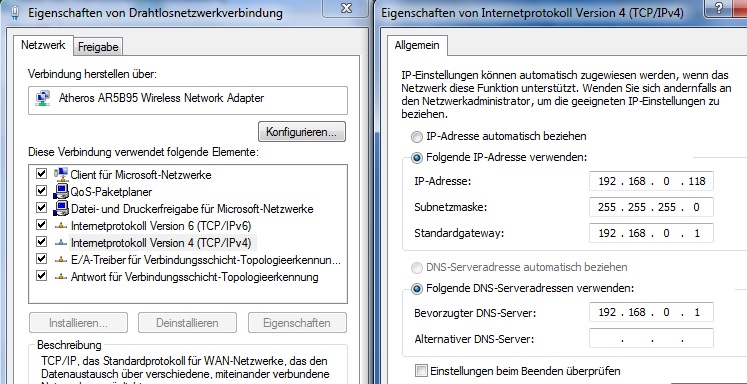

keykiller: Also ich hab als Standard Gateway 192.168.0.1 drin.
Nochwas: Beim Status der LAN-Verbindung wird bei den Verbindungen "kein Netzwerkzugriff" angezeigt. Pakete werden wohl gesendet.
"hast du deinem rechner eine statische ip gegeben?"
jupp (siehe anhang)
"aber dann sollte doch dmxworkshop den node auch nicht erkennnen, oder? "
dachte ich auch ![]()
"Ist der Node auch auf Universum 1 konfiguriert? "
Keine Ahnung - Wie kann ich das prüfen/konfigurieren ?
Gruß
AndOne
Habs grad nochmal probiert (kein DMX Workshop gestartet). DmxC erkennt immer noch nix ![]()
Noch irgend ne Idee ?
Gruß
AndOne

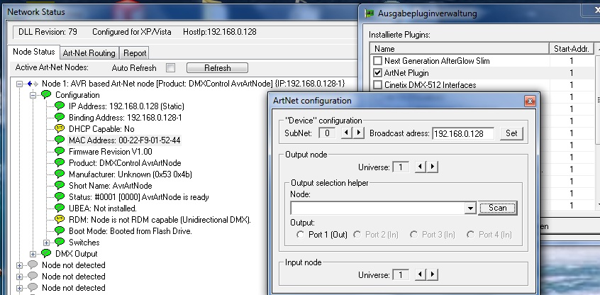

Hallo zusammen,
bei mir erkennt DmxC mein ArtNetNode nicht. Müsste wenn man "scan" drückt nicht das ArtNetNode erscheinen ?
Im DMX Workshop scheint alles zu laufen. Muss ich in DmxC noch was anderes einstellen ?
Gruß
AndOne

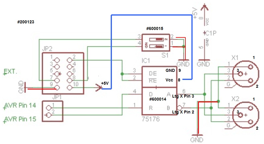

Hey Janno,
danke für die Tipps. Habs korrigiert
Gruß
Patrick

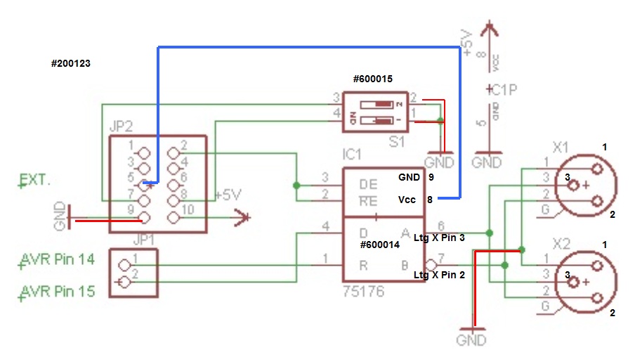

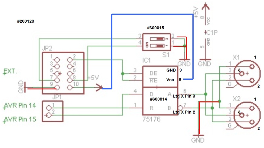

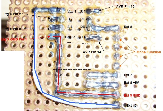

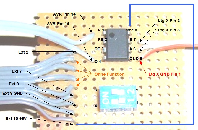

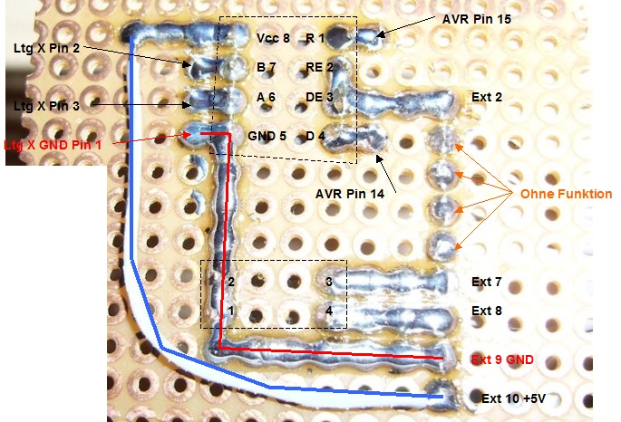

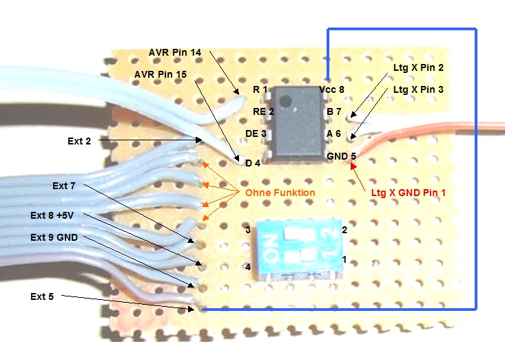

Ich komme auf Pin 5 wegen -> siehe Anhang(Schaltplanausschnitt). Habe keine Ahnung was der Strang zu bedeuten hat, aber wenn du sagst Pin 10 (Ext) mit Pin 8 (75176) verbinden ist richtig, müssten jetzt meine Bilder korrekt sein oder ?
Gruß
AndOne

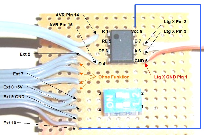

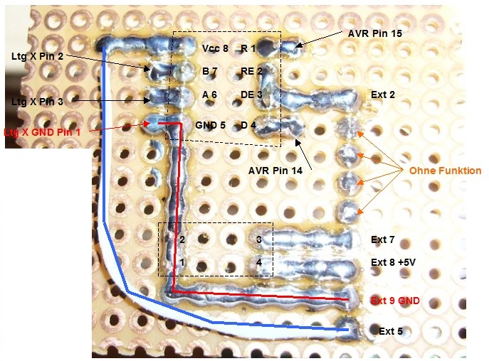

Hallo zusammen,
mein AVR-IO-Board läuft jetzt endlich, jetzt gehts an die DMX-Erweiterung. Habe mal die Bilder ausm Wiki geklaut und für (mein) besseres Verständnis beschriftet. Mir ist noch unklar ob die "blaue Leitung" so richtig ist. Kann von Euch mal einer drüberschauen ?
Gruß
AndOne
