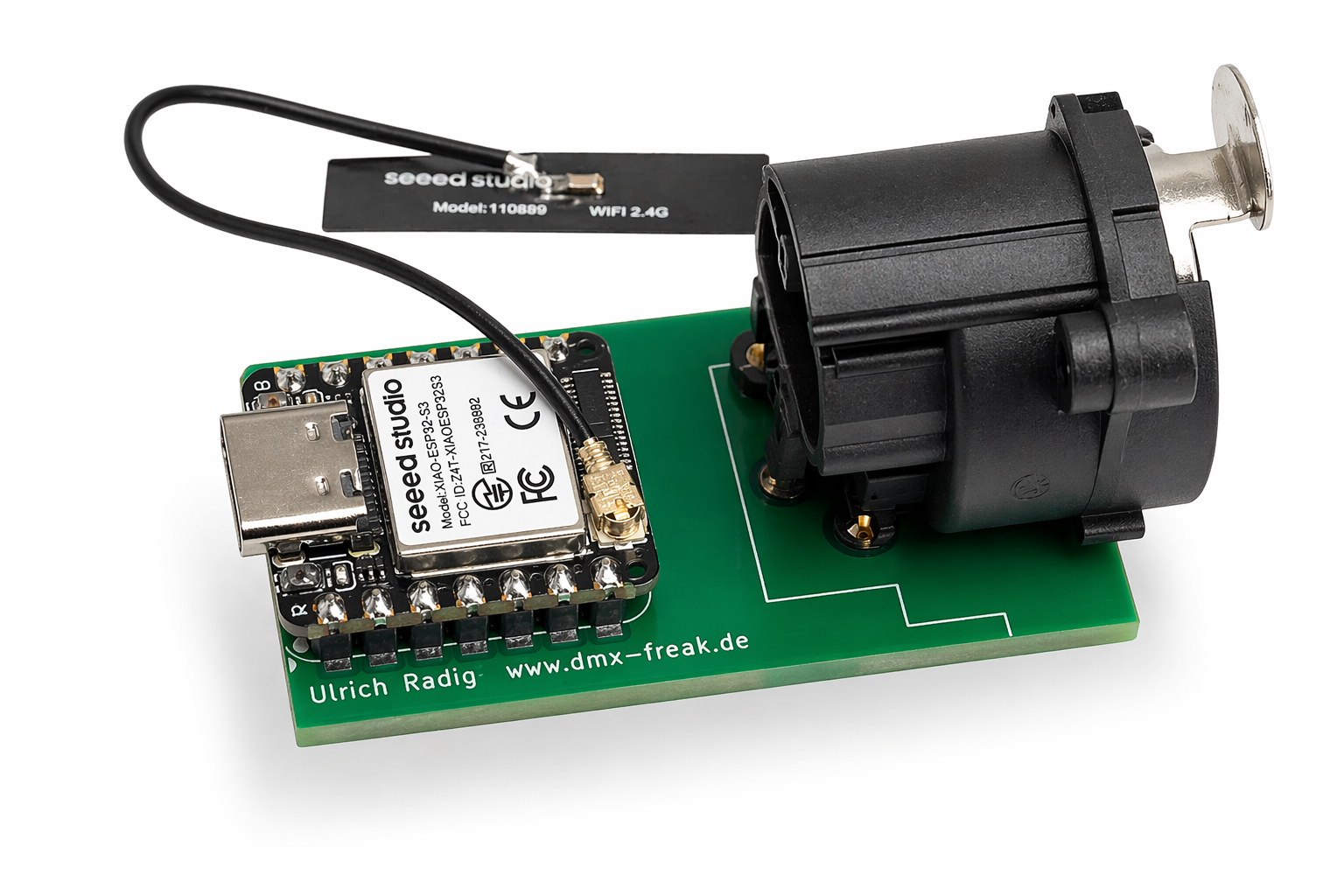

    ich möchte euch hier mein kleines Projekt vorstellen:
    ESP32 WLAN DMX Node
    Ulrich Radig – DMX, Elektronik und Prüfadapter
    Entwicklung von DMX- und Art-Net-Lösungen sowie kundenspezifischen Prüfadaptern und Testsystemen für Industrie und Elektronik.
    www.ulrichradig.de
    Ich habe das Projekt vor etwa 2 Jahren mal angefangen, dann ist es leider unfertig liegen geblieben.
    Über Ostern habe ich es jetzt endlich fertig gemacht und möchte es mit euch teilen.
    Das Ganze basiert auf einem ESP32 und ist als günstiger WLAN-DMX-Node gedacht.
    Vielleicht ist es sogar einer der günstigsten WLAN-DMX-Nodes zum Nachbauen.
    Auf meiner Projektseite findet ihr die Beschreibung, Bilder und die nötigen Infos zum Aufbau.
    Vielleicht ist das ja für den einen oder anderen interessant.
    Uli
  • Kleines Update zu meinem ESP32 WLAN DMX Node:
    Inzwischen ist auch die fertige Platine aufgebaut, daher reiche ich hier noch ein aktuelles Foto nach.
    Das Projekt läuft jetzt so, wie ich es mir vorgestellt hatte. Vielleicht ist das für den einen oder anderen interessant, der eine einfache und günstige WLAN-DMX-Lösung auf ESP32-Basis sucht.
    Ab Samstag wird es die Platine bzw. das Modul voraussichtlich auch bei mir im Shop geben. Ich wollte euch hier aber vor allem erst einmal den fertigen Stand des Projekts zeigen.
    Uli

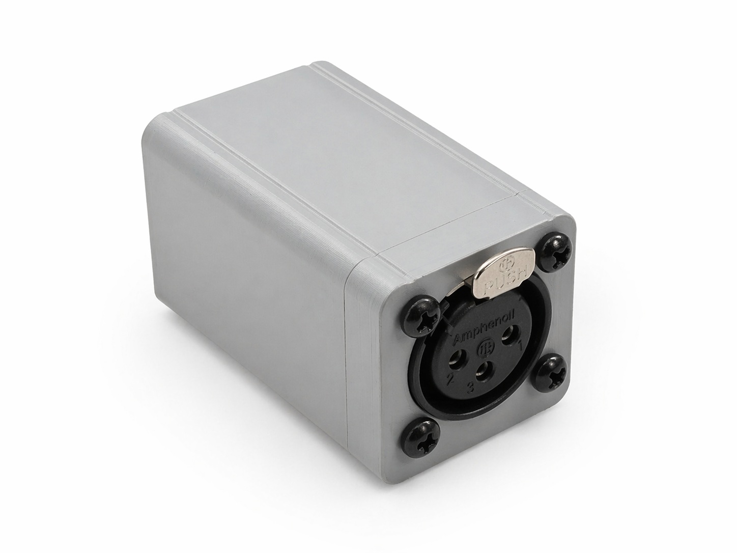

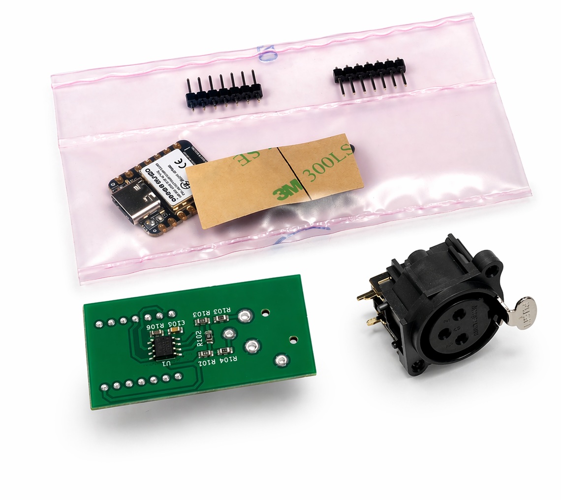

    habe gestern meine ESP32 WLAN DMX / RDM Node mit Art-Net Bausätze bekommen.
    Versand war super schnell, Freitag abend bestellt und schon Montag geliefert.
    Heute alles nötige gelötet und ausprobiert. Hat so ohne Probleme und auf Anhieb Funktioniert.
    Antenne eingeklebt, Platine in das Gehäuse eingeschoben und verschraut.
    Klein, kompakt und läuft super. Tolles Produkt.

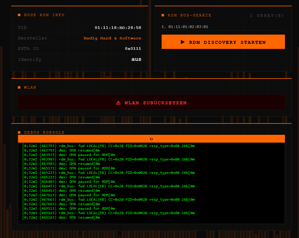

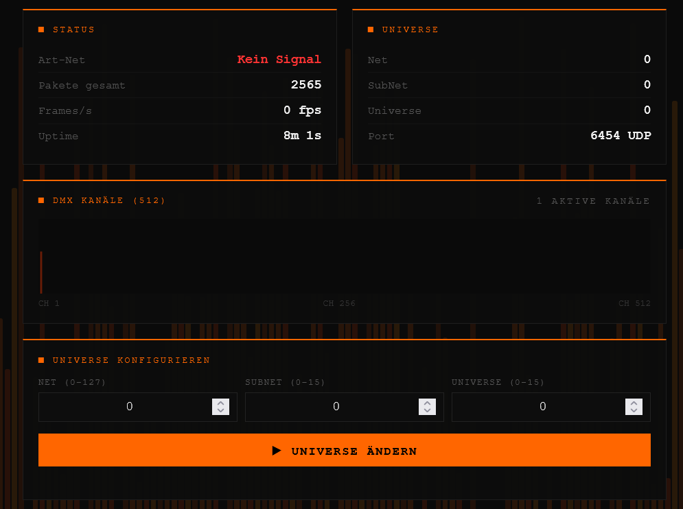

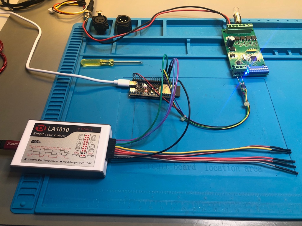

  • Die DMX-Daten werden per Art-Net über WLAN an den ESP32-S3 Node gesendet und dort direkt als DMX512 auf den RS485-Bus ausgegeben.
    Die Anzeige im Webinterface läuft getrennt davon zurück über die Weboberfläche. Wenn die Werte im Browser sichtbar werden, sind sie also nicht erst dann auf dem Bus, sondern wurden bereits vorher vom Node empfangen und direkt auf DMX ausgegeben.
    Die Firmware ist nicht mit Arduino zusammengebastelt, sondern direkt mit ESP-IDF entwickelt. DMX, RDM, Art-Net, Webinterface und WebSocket-Kommunikation sind entsprechend gezielt auf den ESP32-S3 und den Einsatzzweck abgestimmt.

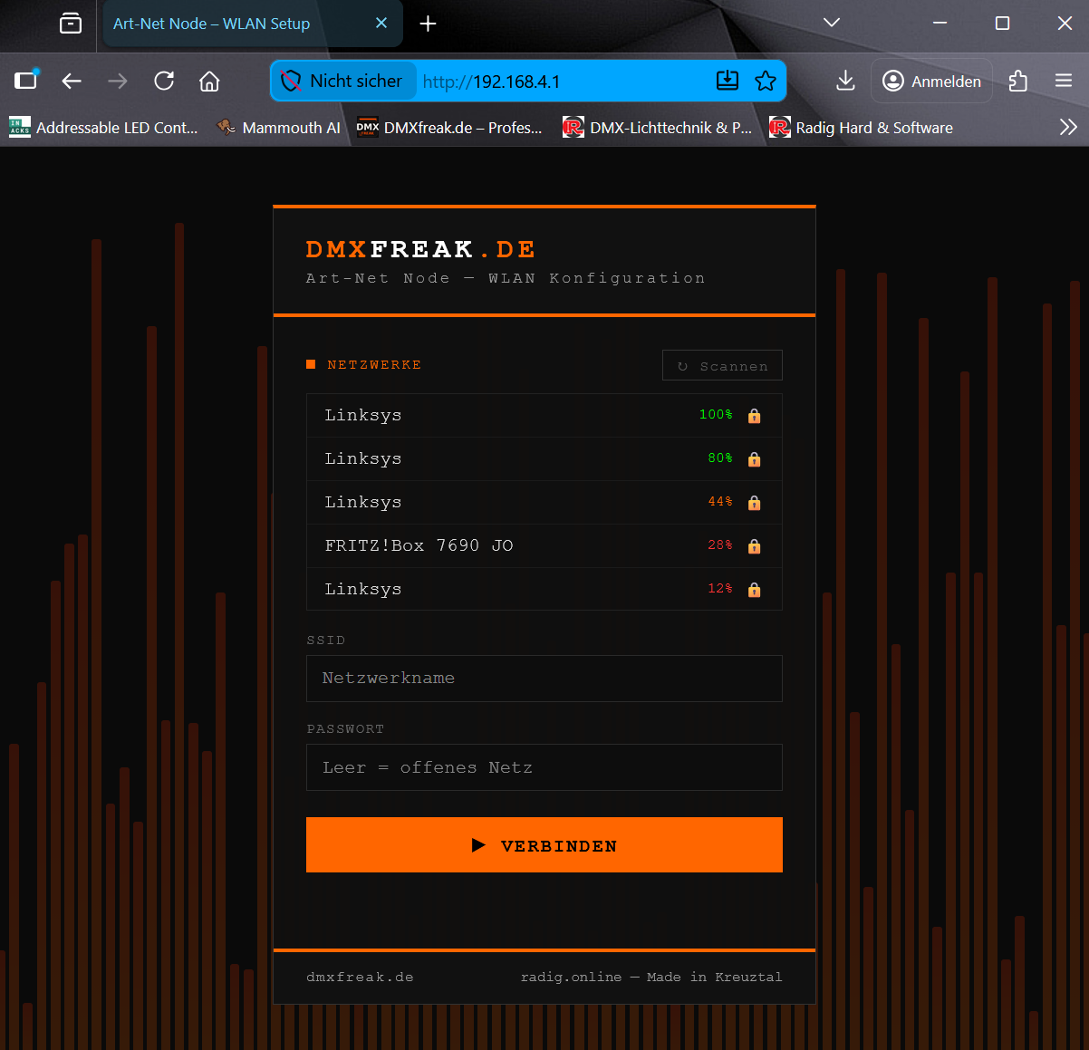

  • Hallo Steff,
    danke für deine ausführlichen Tests. Mit der neuen Firmware V2.15 ist die automatische WLAN-Wiederverbindung eingebaut. Das Node verbindet sich damit auch dann wieder, wenn der Router erst später eingeschaltet wird oder zwischenzeitlich ausfällt. Nach den ersten schnellen Wiederholungen erfolgen weitere Verbindungsversuche mit jeweils 30 Sekunden Pause.
    Zum Zugriff im AP-Modus: Bitte die Adresse ausdrücklich mit http:// eingeben. Firefox verwendet je nach Einstellung sonst HTTPS, das die Weboberfläche des Nodes nicht unterstützt. Das könnte erklären, warum sich die Seite nicht öffnen ließ.

  • Hallo radiguli,
    konnte es doch nicht abwarten und habe mich heute noch mal mit dem ESP32 WLAN DMX Node und der Firmware V2.15 beschäftigt.
    Es ist jetzt egal in welcher Reihenvolge die Geräte (Node und Router) eingeschaltet werden, das Node baut auch eine Verbindung zum Router auf wenn dieser nach dem Node eingeschaltet wird. :love:
    Auch wenn die Verbindung, aus was für einem Grund auch immer, unterbrochen wird, wird diese dann auch wieder aufgebaut. :love:
    Und ich habe es auch geschaft den Node den AP/Router-Modus zu verwenden. Dies hat jetzt einwandfrei funktioniert. Ist eine tolle Lösung für kleine Setups bei dem nur ein Universum gebraucht wird. :love:
    Dies macht das Node zu einem universel einsetzbaren Werkzeug. :thumbup: Danke radiguli für die schnelle und super Umsetzung. :love:
