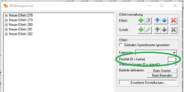

  • Hallo!
    Du kannst in DMXControl 2 einen Effekt mit nur einer Szene erstellen, der dir alle DMX-Kanäle auf 0 setzt. Diesen Effekt setzt du auf die höchste Priorität. Dann kannst du egal was im Hintergrund laufen lassen - mit dem Start dieses Effekts wird immer alles auf 0 gesetzt.

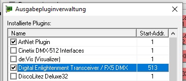

  • ... am PC mit DMXC2 ein zweites Interface verwenden. (DMXC2 kann 1 DMX-In und zwei DMX-Out) An das zweite Interface die Nebler, Lüfter und Cold Sparks konfigurieren und hängen.
    Das ist ein guter Ansatzpunkt das werde ich auf jeden Fall testen. Allerdings weiss ich im Moment noch nicht, wie ich im DMXC2 die Geräte verschiedenen Interfaces zuweise. Hierzu finde ich im DMXC2 keine Option.

    Mit Prioritäten habe ich tatsächlich noch nicht gearbeitet. Je größer der Wert um so höhere Priorität, oder?

  • Hallo BeatHunter ,
    Ich musste da mal kurz nachsehen,
    beim 2ten Interface die Startadreesse auf 513 setzen,
    Bei dem Adressieren der Geräte dann zu der am Gerät eingestellten Adresse 512 dazurechnen und das dann in DMXC 2 einstellen.

    Zu den Prios: in den Effekten unter Erweiterte Einstellungen
    Dort steht auch 0 = keine, also 0 ohne Priorität 1 und aufwärts mit Priorität

  • Mit Prioritäten habe ich tatsächlich noch nicht gearbeitet. Je größer der Wert um so höhere Priorität, oder?
    Ja... wo da die Grenze ist, weiß ich aber nicht mehr. Wenn du damit jedoch bis jetzt noch nicht gearbeitet hast, dann würde faktisch schon die Priorität 1 reichen, damit der selbstgebaute Blackout-Effekt alle anderen aktiven Effekte überschreibt.

    Das ist ja genau der Sinn von Prioritäten: Effekte mit höheren Prioritäten überlagern Effekte mit niedrigeren Prioritäten. Das ist wie ein Papierstapel zu sehen. Das Blatt, was weiter oben liegt, ließt du eher als die darunter. Dabei ist es aber vollkommen egal, was drauf steht. Du ließt damit auch ein Blatt mit "Setze die DMX-Werte für die DMX-Kanäle ... auf 0", bevor du darunter etwas anderes ließt. Und das was weiter oben liegt, wird auch so lange ausgeführt, solange dieser Effekt läuft.
