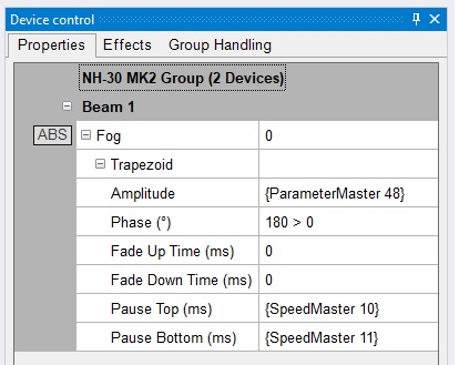

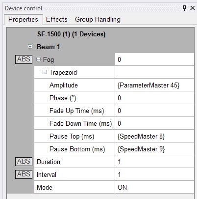

    Im Device Control habe ich hierfür einen Trapezoid Effekt verwendet.
    ParameterMaster 45 ist für die Nebelmenge,
    SpeedMaster 8 ist für die Nebelzeit und
    der SpeedMaster 9 ist für die Pause.
    Diese Master kann ich über DMX Fader einstellen.
    Im Softdesk wird mir die Nebelmenge, sowie die Zeiten angezeigt.

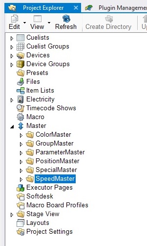

    Im Projekt Explorer weiter unten unter Master kannst Du Dir die entsprechenden Master anlegen.
    Ein Parameter und zwei SpeedMaster. Dort kannst Du den ParameterMaster mit Minimal 0 und Maximal 100 Konfigurieren.
    Die Bilder habe ich oben ja schon mal gepostet. Hier kannst Du diese Master im Device Control verwenden und in einer Cue einer Cueliste abspeichern. Bei nur einer Nebelmaschine sollte die Einstellung für die Phase auf 0 gesetzt werden, dies macht nur Sinn bei mehreren Geräten.

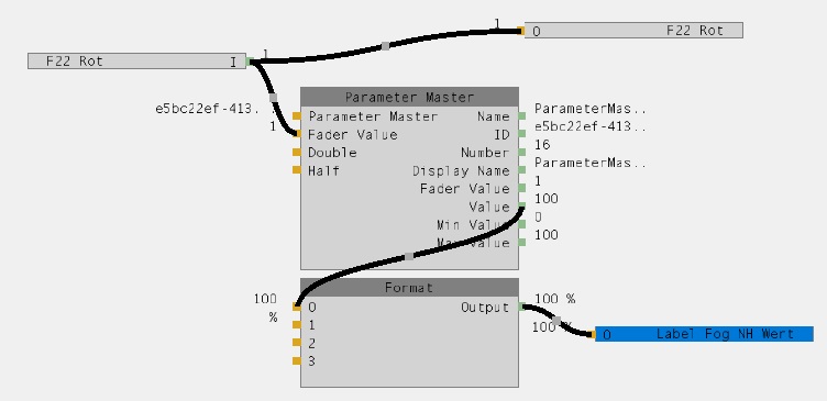

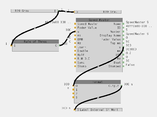

    Einen Slider im Softdesk für Nebelmenge anlegen (Minimum 0 Maximum 1) und so wie auf dem Bild im Im Input Assignment mit dem ParameterMaster verknüpfen. (ParameterMaster Node auf den entsprechenden ParameterMaster enstellen)
    Das Format sowie das Label Node (Label im Softdesk) ist nur zur Anzeige im Softdesk.

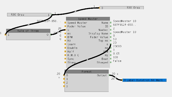

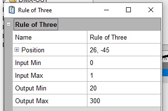

    Wenn Du einen weiteren Slider im Softdesk für die Nebelpause (Pause Bottom) angelegt hast (Minimum 0 Maximum 1) kannst Du auch den im Input Assignment verknüpfen.
    Den Rule of Three habe ich folgendermaßen Konfiguriert:
    Ist der Slider auf 0 wird die 20 und ist der Slider auf 1 gestellt wird die 300 an den Speedmaster an den Sekunden Eingang gesendet. Nicht vergessen das Speedmaster Node auch auf den vorgesehenen SpeedMaster einzustellen. Das sind jetzt Werte die ich hierfür verwende. Hiermit ist also möglich die Nebelpause von 20 Sekunden bis 300 Sekunden einzustellen.
    Unten das Format und Label Node sind nur zur Anzeige der Werte im Softdesk.

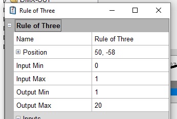

    Genauso wird auch der Slider für die Nebel Zeit (Pause Top) im Softdesk angelegt und im IA mit SpeedMaster verknüpft.
    Der Rule of Three wird dann allerdings auf folgende Werte eingestellt:
    Hiermit werden bei mir die Werte Minimal 1 und Maximal 20 an den Entsprechenden Speedmaster gesendet. Also wird genebelt einstellbar von 1 Sekunden bis 20 Sekunden. Diese Werte kannst Du wie bei der Pause natürlich auch nach eigenen Wünschen anpassen. Auch hier nicht vergessen das SpeedMaster Node auf den richtigen Speedmaster einzustellen.

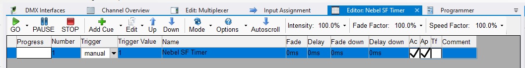

    Wenn nun also die Culiste hierfür gestartet wird werden diese Werte verwendet um die Nebelmaschine Nebel zu lassen.
