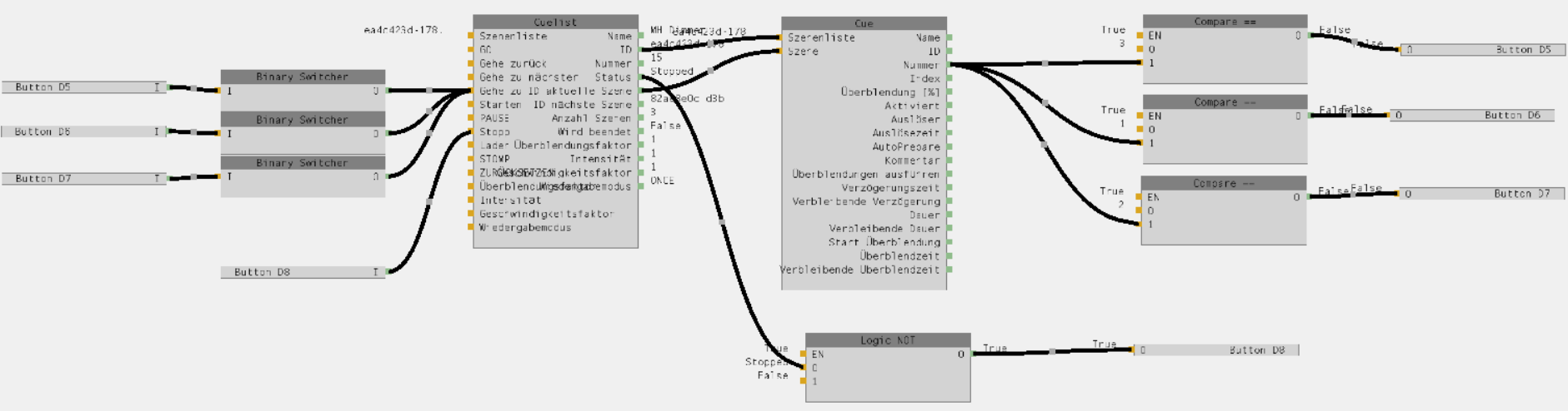

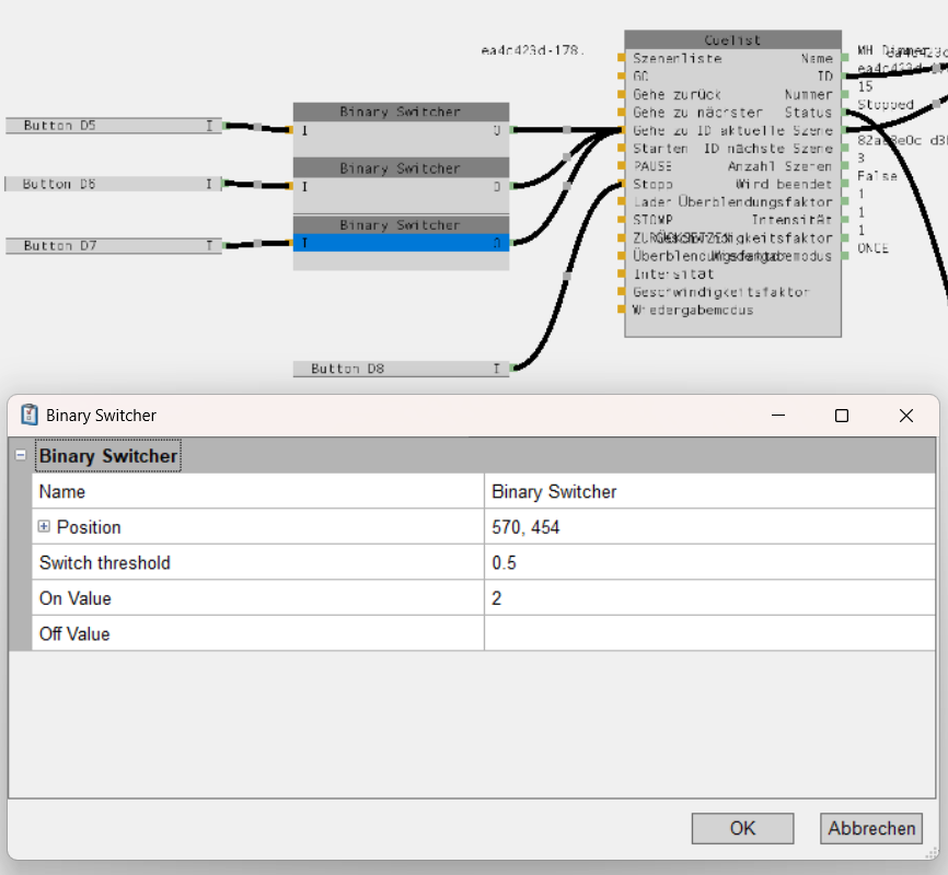

  • Also ich benutze auch die "böse" Variante mit mehreren Szenen pro Szenenliste, die dann per "Go to" angesprungen werden. Tracking habe ich bei diesen Szenenlisten aus, damit vorherigen Szenen nicht die späteren beeinflussen.
    Im IA benutze ich den "Binary Switcher", um aus den Buttons den Szenen-Index zu machen. Bei "On Value" ist der Index der Szene eingetragen, "Off Value" bleibt leer, damit beim loslassen der Taste nix passiert. Die Ausgänge der einzelnen Binary Switcher gehen alle auf den "Gehe zu ID"-Eingang eines Cuelist-Knotens, in dem die Szenenliste ausgewählt ist. Ggf. führt noch ein weiterer Button direkt an den "Stopp"-Eingang, um z.B. einen Chaser auch wieder ausschalten zu können.
    Das ganze sieht bei mir z.B. so aus:
    Nach rechts geht es für das Feedback weiter. Cuelist-ID und "ID aktuelle Szene" gehen in einen "Cue"-Knoten, der dann wieder die Nummer der aktiven Szene ausspuckt. Mit einzelnen "Compare =="-Knoten wird das mit den IDs verglichen und somit die jeweilige LED des Buttons ein-/ausgeschaltet. Im Ganzen sieht es so aus:
