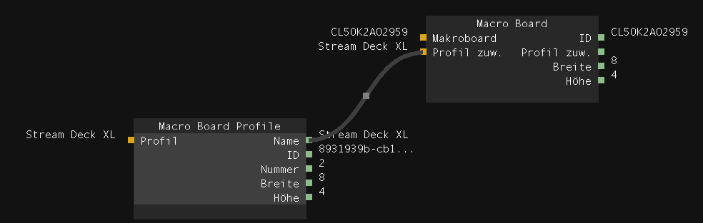

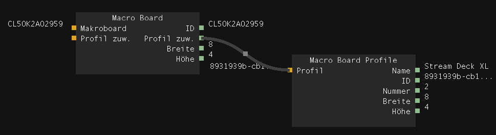

  • O.K. habe ich so verbunden, Das Deck fühlt sich aber immern noch unbeeindruckt.

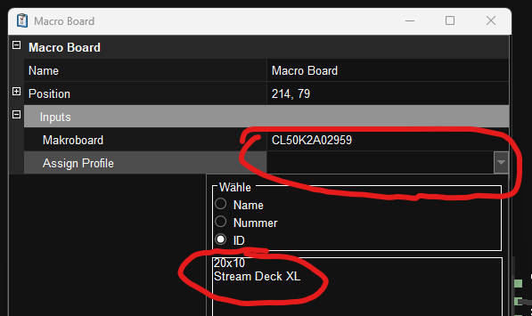

    Auch ein kompletter Neustart von DMXC hat nichts gebracht. Der "Macro Board Node" selber hat ja auch die Möglichkeit ein Profil zuzuordnen. Solange ich nur ein Profil einsetze, reicht das dann auch aus, ohne die Verbindung zum "Macro Board Profile Node"?
    Gruß
    KaHe

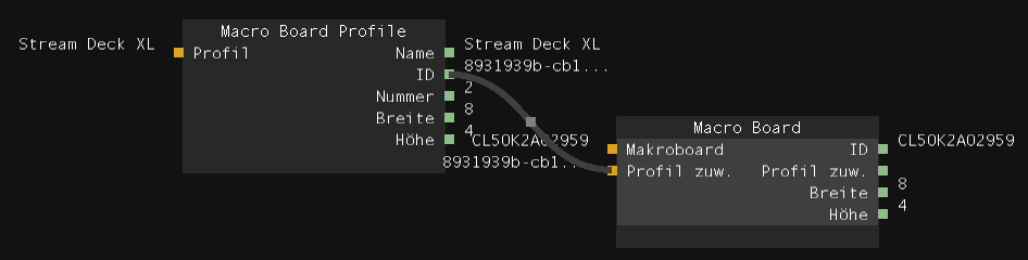

  • Jetzt habe ich diese Variante. Auf dem Touchmonitor kann ich das gewünschte Profil sehen und die Button funktionieren wie gewünscht.
    Irgendwie fehlt mir da ein Punkt in meiner Logik. Bin der Meinung jetzt nahezu alles was mir einfiel ausprobiert zu haben.
    Gruß
    KaHe
