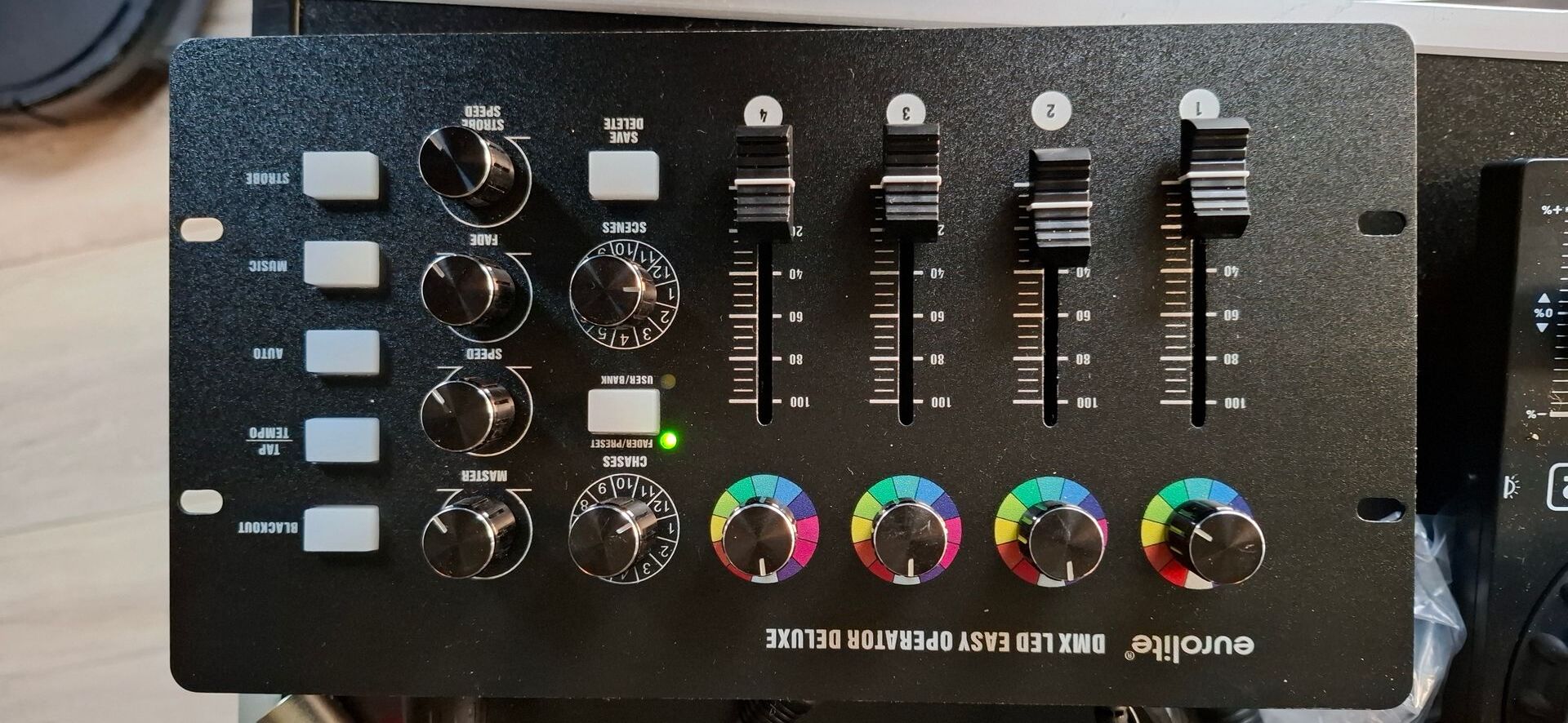

    Den Controller hab ich am Klavier auf 5 stehen

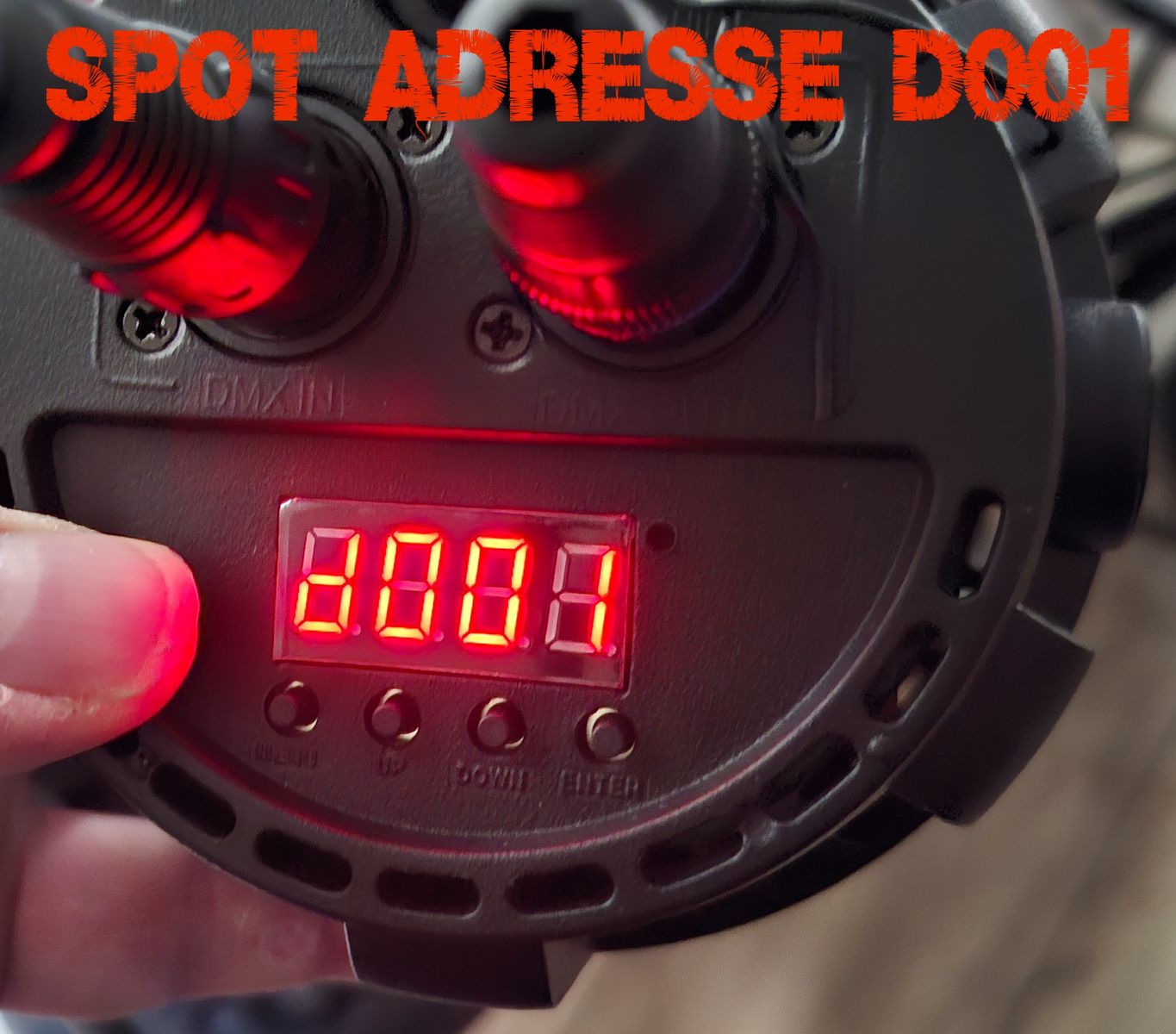

    Den Spot habe ich auf d001 (hab erstmal nur mit einen Spot angefangen)

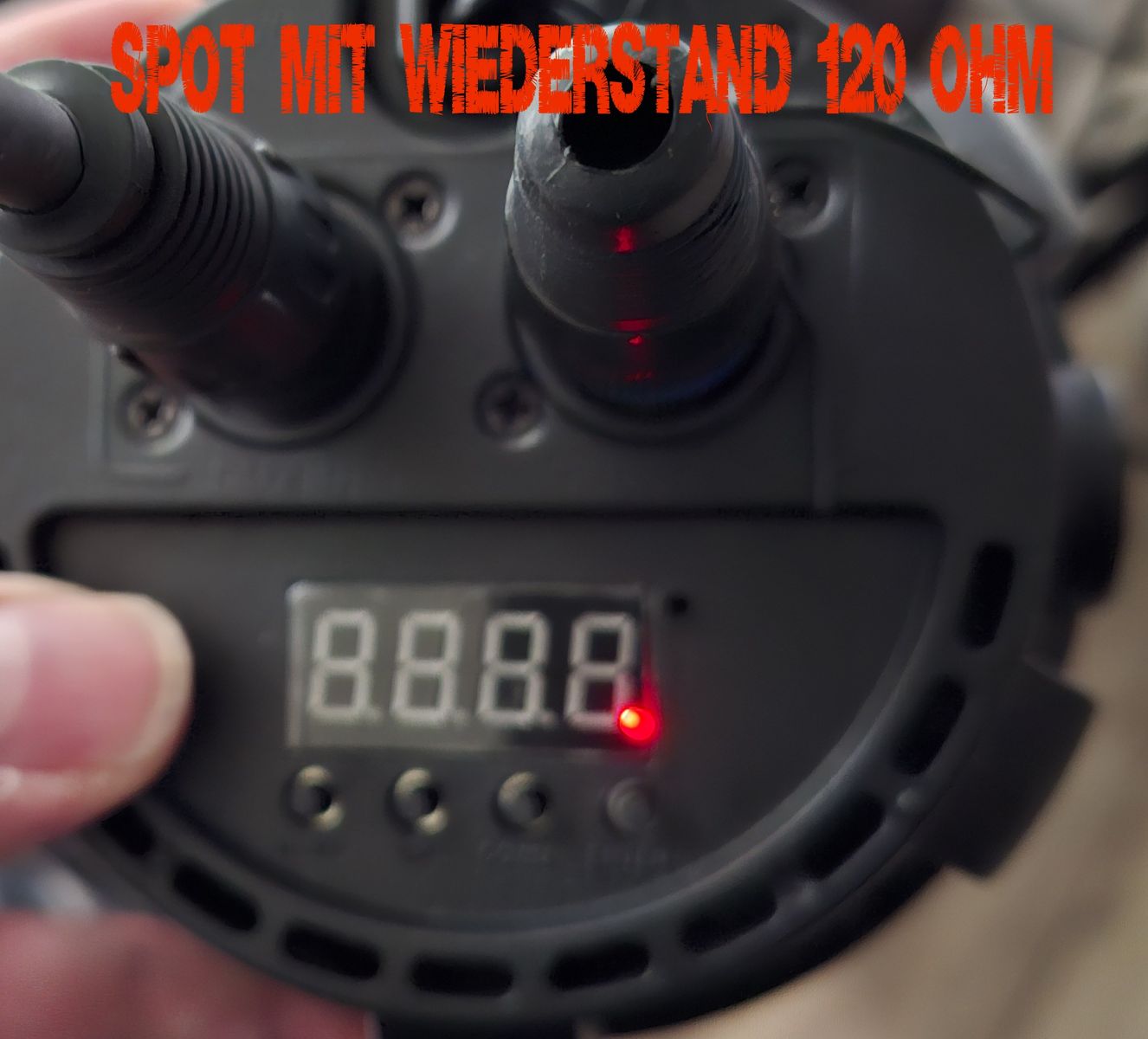

    Du hast den falschen Ausgabemodus am Controler erwischt. Die Belegung deines Scheinwerfers ist RGBWDS. Somit passt der Ausgabemodus 5 nicht, weil hier 7 DMX-Kanäle angesprochen werden. Ich denke, wenn du den Ausgabemodus 2 wählst, sollte dir im wahrsten Sinne des Wortes ein Licht aufgehen - egal ob mit Endwiderstand oder ohne. ;)

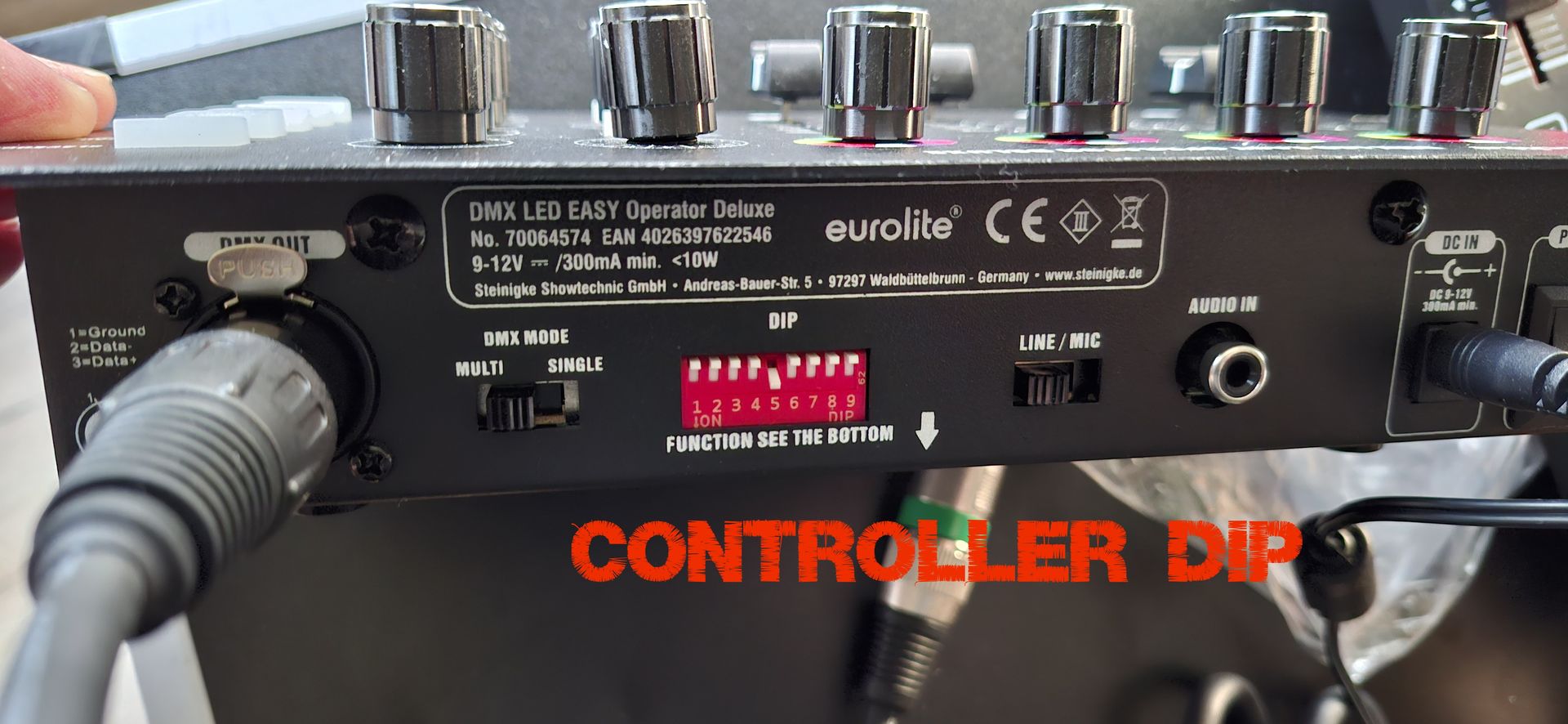

  • So richtig passen die Belegungs-Möglichkeiten des Pultes nicht zur DMX-Belegung der Scheinwerfer (sind doch diese, oder? https://fast-images.static-thomann.de/pics/atg/atgda…3_en_online.pdf)...
    Der vll. beste Kompromiss wäre noch, die mittleren beiden Regler auf dem Pult für die beiden Scheinwerfer zu benutzen und diese auf die Adressen 20 und 40 einzustellen.
    Also am Pult:
    • "DMX Mode" auf "Single"
    • DIP-Schalter 4 an, alle anderen aus
    • Weil der "UV"-Kanal des Pultes auf dem "Strobe"-Kanal der Scheinwerfer zu liegen kommt, wird die entsprechende Farbeinstellung wahrscheinlich eher zu einem Sound-to-light-Strobe führen
    An den Scheinwerfern:
    • 1. Scheinwerfer: DIP-Schalter 3 und 5 an, alle anderen aus
    • 2. Scheinwerfer: DIP-Schalter 4 und 6 an, alle anderen aus
