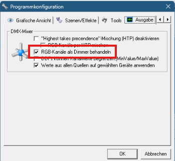

    war es nicht so, dass man da noch irgendetwas in den Einstellungen aktivieren muss, damit das mit den virtuellen Kanälen funktioniert? Hab da dunkel im Kopf, dass da etwas war. Ist aber auch schon ~7 Jahre her, dass ich die 2er das letzte mal richtig benutzt habe :saint: Kann mich also auch irren.
