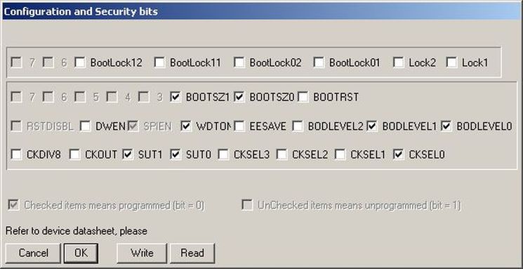

  • Hallo und nochmals Entschuldigung für mein schlechtes Deutsch.
    Ich habe deine DMX LIB in .C auf dem atmega328p zum Laufen gebracht.
    Ich verwende das folgende Schema
    Dies ist die Leiterplatte, die ich für den Test gebaut habe.
    der Fusebit 16 MHz-Quarz und Watchdog
    Die getesteten Libs waren folgende
    MAIN.C
    LIB_DMX_IN.C
    LIB_DMX_IN.H
    Meine Frage ist, wenn UMSEL00 nicht in UCSR0C konfiguriert ist: C-Register für Steuerung und Status
    Und dass die LED-Anzeige lib funktioniert
    vielen Dank für Ihre Zeit
    juan
