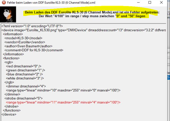

    Ich habe einen Fehler im DDF für meine Eurolite KLS-30 welchen ich nicht verstehe und einen Griff unter die Arme benötige ... bitte ... :)
    DMXC 3.2.2 sagt Werte sind falsch.
    Das Fehlerbild sowie einen Auszug aus der Bedienungsanleitung habe ich beigefügt.
    Gruß, Sven
  • Guten Morgen zusammen!
    Genau diese Meldung in der Überschrift verstehe ich ja eben nicht, denn von DMX Wert 11 - 255 steigt die Frequenz vom Strobe linear an was einem Prozentwert von 4 - 100 entspricht.
    Die Fehlermeldund besagt jedoch der Wert müsse zwischen 0 und 50 liegen :argh:
    Oder fehlen hier einfach zusätzlich die (für mich unrelevanten) Werte vor 11 (4%)?
    Sorry Männer, stehe auf dem Schlauch.

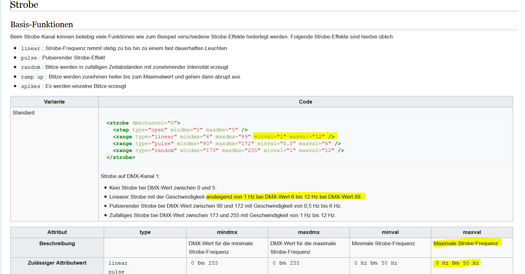

    wie gesagt er erwartet die Hz Zahl die das Gerät schaltet und nicht die Prozent Zahl
    Ich gehe mal davon aus das bei dem wert 11 er noch nicht stobt und beim Wert 255 so etwa um die 15 - 20 Hz strobt. Im Beispiel habe ich 15 Hz angegeben

    In der Bedienungsanleitung ist der Wertebereich für einen DMX-Kanal einmal von 0 bis 255 und einmal von 0% bis 100% angeben. Für dich sind beim Schreiben aber die DMX-Werte von Relevanz.
    Und ergänzend zu Helmut habe ich nochmal explizit angegeben, welchen DMX-Wert DMXControl 3 ausgeben soll, wenn du nicht strobst. Ich war nämlich auch gerade am Tippen meiner Antwort, nur Helmut war dann etwas schneller. ;)
