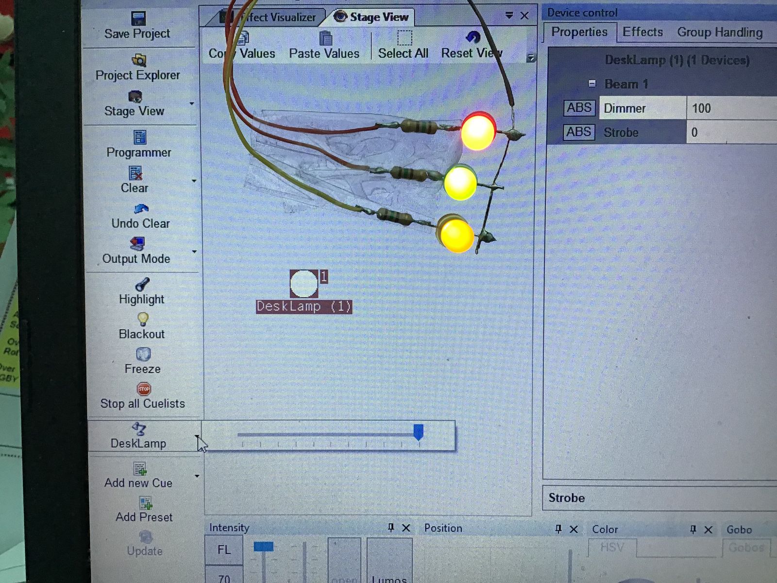

Ich hab da jetzt mal LED angelötet, (Leider nur rot, grün und gelb)
aber zum testen sollte es reichen.
In DMXC 2 ist ja oben das Taschenlampen Symbol, wenn ich das kjlicke kann ich mit dem Slider die Helligkeit einstellen.und mit dem Feld darunter die Farbe auswählen. Die LEDs leuchten dann dementsprechend.

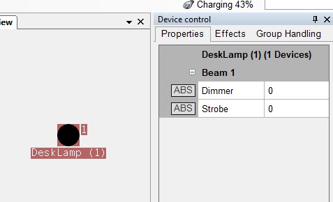

In DMXC 3 bekomme ich nur einen Slider angezeigt, mit dem kann ich alle 3 LEDs, aber ich kann keine Farbe einstellen.
Auch wenn ich die Deklamp in die Stageview einfüge bekomme ich im Device Control nur Dimmer und Strobe angezeigt.
Mache ich da was falsch ?

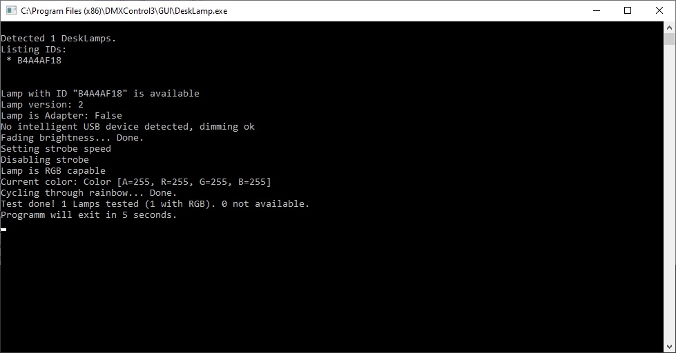

Mit der DeskLamp.exe werden die verschiedenen Farben angesteuert.
Nur in DMXC 3.2.3 sehe ich nur einen Slider und der steuert alle 3 Kanäle gleich an.
In DMXC 2.12 kann ich die Farbe einstellen.
