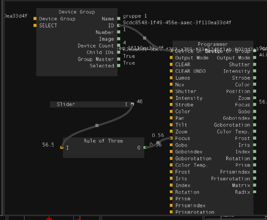

  • Vlt. bringt der folgende Screenshot die Erklärung;
    Ich hab da mal ne Frage zu (da mich dieses Thema auch noch beschäftigen wird):
    der Slider liefert den Input
    Rule of Three wandelt den in 0-1 um
    das geht in den Programmer FOCUS Eingang - soweit klar
    Aber die Verschaltung der Group ID mit dem Programmer kann ich schlecht sehen und
    habe noch Verständnisproblem diesbezüglich.
    Kannst Du das nochmal "in Farbe" erklären???

  • Aber die Verschaltung der Group ID mit dem Programmer kann ich schlecht sehen und
    Über den ProgrammerNode kann man ja Werte für Gerätefunktionen an den Programmer schicken. Aber natürlich muss der Programmer wissen, welchem Gerät oder welcher Gerätegruppe er diese Werte zuordnen soll. Da kommt die Gerätegruppen-ID ins Spiel. Der "Device or Device Group" Eingang des ProgrammerNode versteht hier unterschiedliche Arten des Inputs. Entweder kannst du den Namen reingeben oder aber die interne ID der Gerätegruppe. Diese ID ist im Gegensatz zum Namen komplett eindeutig, weshalb der ProgrammerNode dann unter allen Geräten und Gerätegruppen im Projekt die richtige heraussuchen und ansteuern kann.
