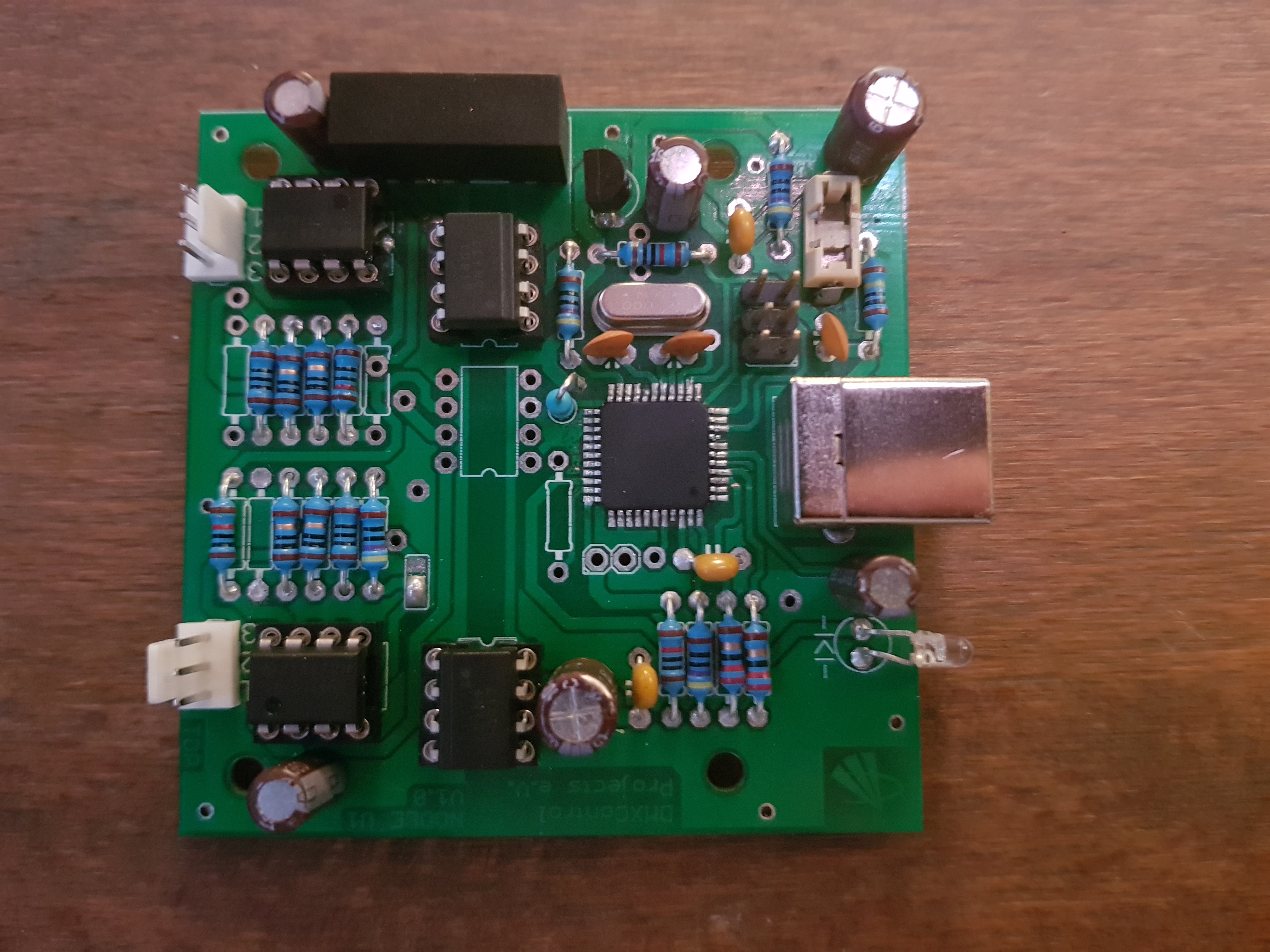

    Könntest du zunächst einmal gut belichtete/helle und hochauflösende (Smartphone-Kamera reicht, nur halt kein 640x480 :P ) Fotos von Platinen-Oberseite und -unterseite machen ?
    Oder waren das die Anhänge in deinem Beitrag ? Die sind irgendwie kaputt/fehlen.

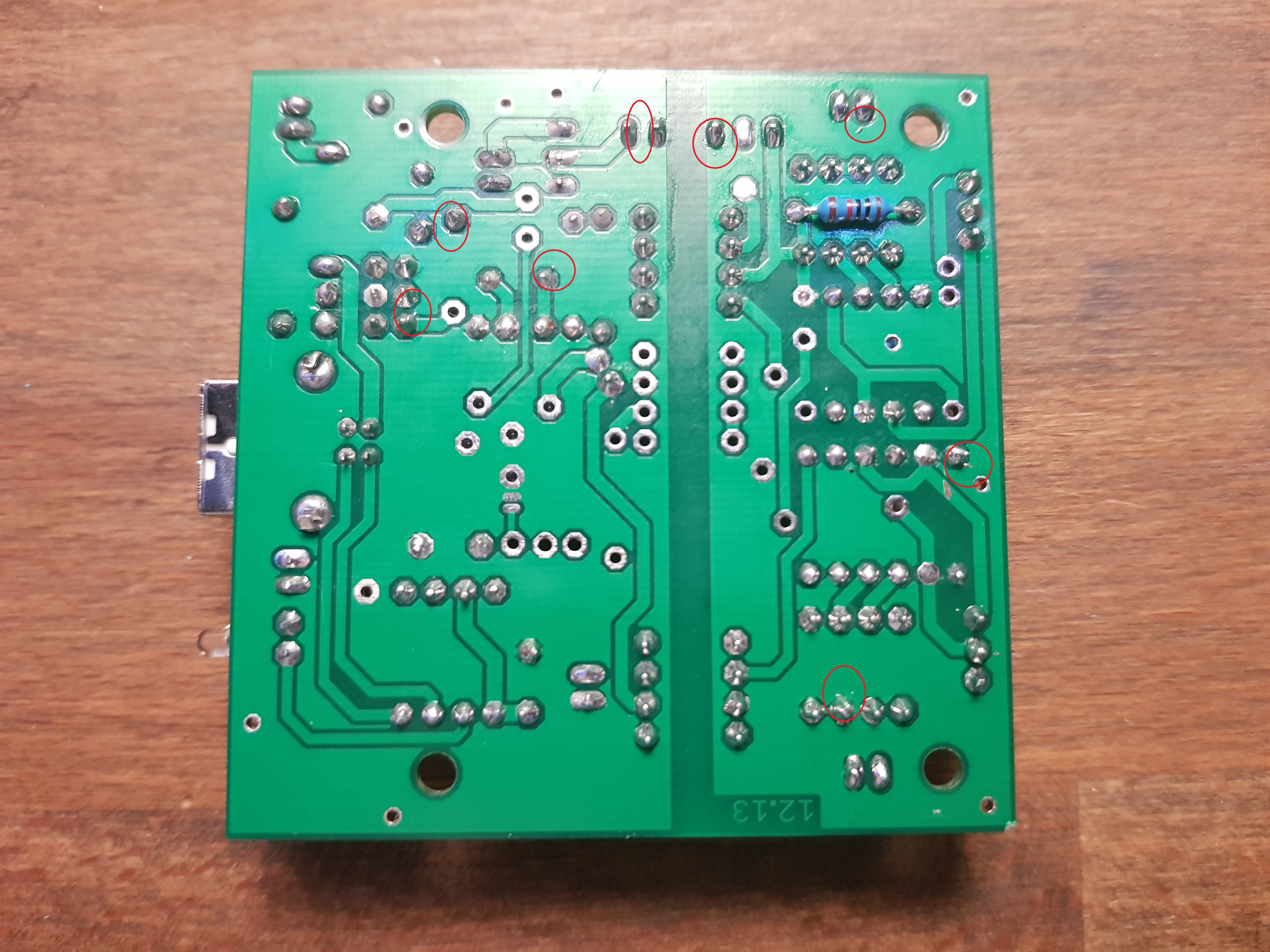

  • Also die Bauteile stimmen schonmal von den Positionen und der Ausrichtung.
    Auf der Rückseite kann ich an einigen Stellen Lötzinnreste erkennen. Könnten aber auch z.T. Flussmittelreste sein.
    Ich hab dir die Stellen mal eingekreist.
  • Hm, Ok, dann ist es in der Tat schwierig festzustellen was diesen Fehler auslösen könnte.
    Kontrolliere bitte mal noch den Wert des senkrecht stehenden Widerstandes.
    Das müsste der Pullup für den Empfangs-Optokoppler sein. Auch sonst nochmal alle Widerstandswerte anhand der Farbcodierung kontrollieren.
    Das ist auf den Bilder leider nicht ganz einfach zuzuordnen. Nicht das da irgendwo ein 10 Ohm drin ist, wo ein 10kOhm rein sollte oder so (Hab die genauen Werte nicht im Kopf)
    Denn der Startup des Interface initialisiert die ganzen I/O-Pins. Wenn da irgendwo etwas falsches drin ist, kann das auch zu massiver Stromaufnahme führen.

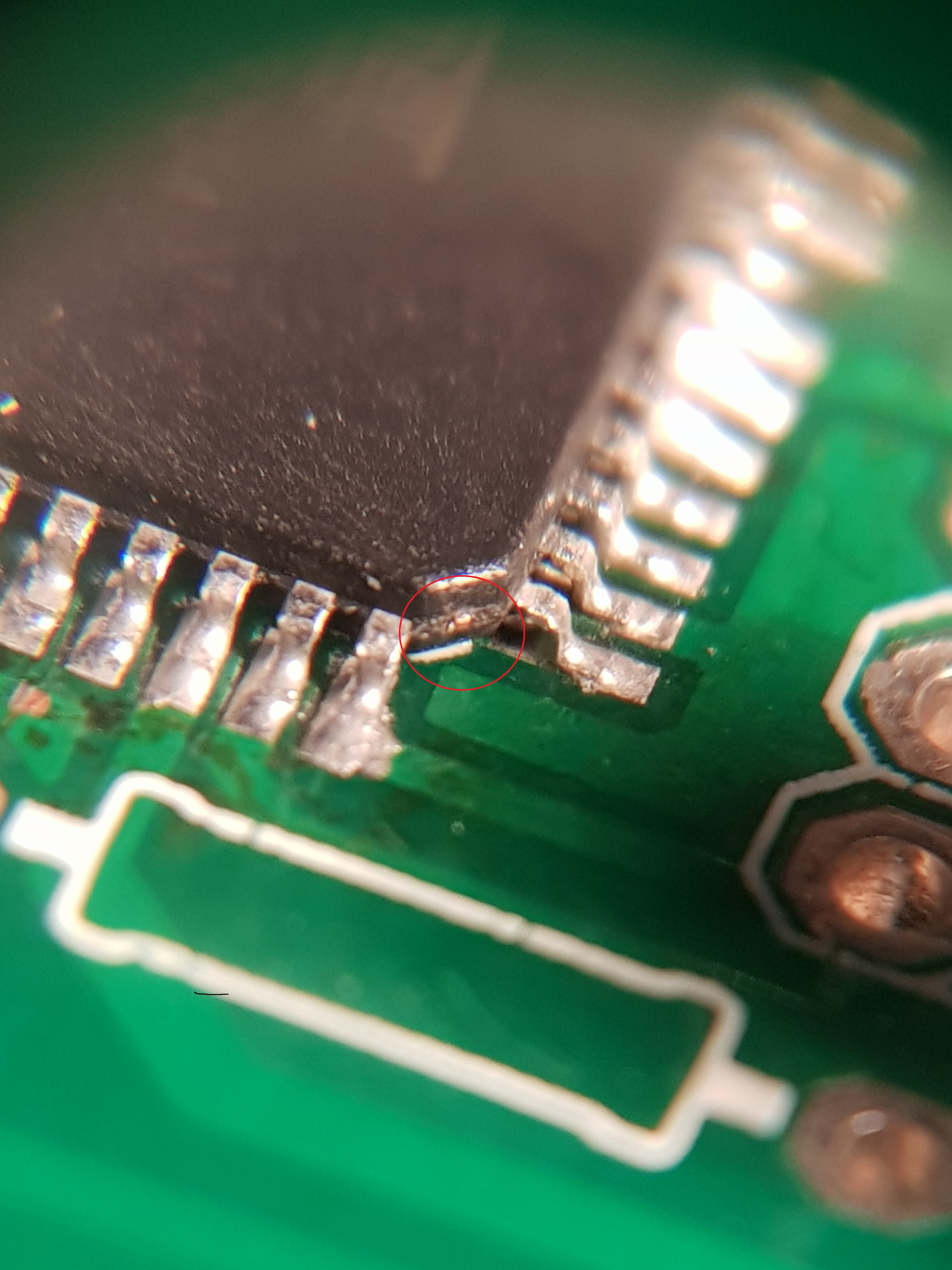

    Nach langem Herumprobieren sind mir quasi "unterm" ATMEGA-Chip kleine Lichtbögen aufgefallen, die man wirklich nur sieht, wenn mann
    ganz flach von der Seite draufguckt. Ich nehme an, dass diese Lichtbögen dem Chip letzten Endes das Licht ausgepustet haben.
    Was die Entstehung solcher Lichtbögen angeht, hatte ich einen Verdacht, der sich bestätigt hat, nachdem ich die Platine einige Stunden lang
    in ein Isopropanol-Bad gelegt, und danach nochmal durchgetestet hatte. Flussmittelreste hatten sich unterm Chip hinter den Pins festgesetzt, wo
    ich mit meinen anfänglichen Waschgängen nicht hingekommen bin. Wäre auch normalerweise kein so großes Problem gewesen, wenn es kein
    Asbach-uraltes Flussmittel aus dem Heizungsbau gewesen wäre!!! (Das Etikett von der Dose war quasi nonexistent und ich konnte mich nur noch
    bruchteilhaft an den Namen erinnern. Hab dann irgendwann online ein Datenblatt dazu gefunden und dann war der Fall für mich klar...)
    Diese FLussmittelreste haben dann wohl als eine Art "Brücke" zwischen VCC und GND fungiert.
