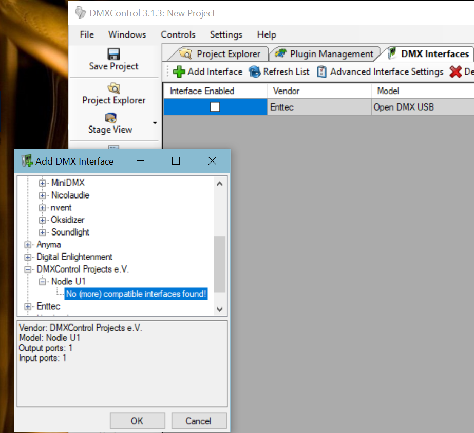

    Ich habe grad das Nodle R4S ausgepackt und angeschlossen.
    Ausser der rot/gelben LED tut sich nix.
    Ich kann das Interface zwar in der DMXC3-Liste auswählen aber "adden" lässt sich das Teil nicht.
    Ich habe das auf zwei Rechnern versucht - immer dasselbe Ergebnis.

  • Hallo fko56 ,
    wir konnten das Problem finden.
    Es müssen zwei Dateien in der Installation von DMXControl 3.1 ausgetauscht werden.
    DIe Datei Nodle_USB.dll muss in das Root-Verzeichniss des Kernel. Standardmässig ist dieses C:\Program Files (x86)\DMXControl3\Kernel
    und die Datei DMXControlProjectsEVNodleU.dll muss in das dort befindliche Plugin-Verzeichniss C:\Program Files (x86)\DMXControl3\Kernel\Plugins
    Die bereits vorhandenen Dateien müssen dafür überschrieben werden.
    Bitte beachte das DMXControl hierfür geschlossen sein muss.

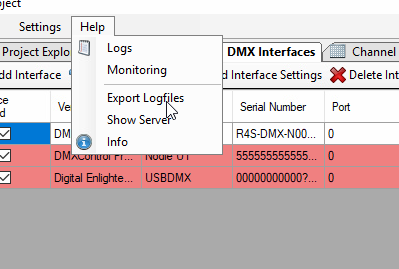

    Wenn du die Lofgiles anhängst können unsere Entwickler da mal rein schauen.
    Diese bekommst du als .zip wenn du in DMXControl 3 oben auf "Help" gehst und den entsprechenden Eintrag "Export Logfiles" anklickst:

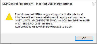

    Bei der Version 3.2 habe ich mit dem Nodle R4S das Problem, daß es immer mit der Fehlermeldung beginnt die besagt man soll das "Energy-Fix" anwenden. Das meldet aber immer, daß nix zu fixen ist.
    Wenn ich den Interface Mode ändere bevor ich ein neues Projekt lade funktioniert es.

  • Die Logfiles und die Fehlermeldung!
    Erstes nach dem Start. Das zweite nachdem ich den Modus beim Interface geändert habe.
    Es ist völlig egal welchen Modus ich einstelle. Er muss nur geändert werden. Dann geht die LED von gelb nach grün und alles funktioniert wie erwartet.
    Wenn ich danach ein Projekt lade belibt der Zustand grün.
    Nach Neustart von DMXC beginnt das Spiel von vorne. Mit dem Enttec-Interface tritt das Problem nicht auf.

    Hast du zufällig den EnergyFixer von der Webseite verwendet? Dieser kennt das Nodle R4S in der Tat noch nicht, weil im Zuge der Veröffentlichung unter gegangen ist, diesen auf der Webseite zu aktualisieren.
    Da du ja zwischenzeitlich DMXControl 3.2 installiert hast: gehe Installationsverzeichnis und dann dort in den Unterordner Kernel. Dort ist die aktuelle Version des USBEnergyFixers zu finden, der dann hoffentlich auch die gewünschte Korrektur in der Registry vornimmt, damit das Interface ordnungsgemäß funktioniert sowie gleichzeitig die Meldung verschwindet.
