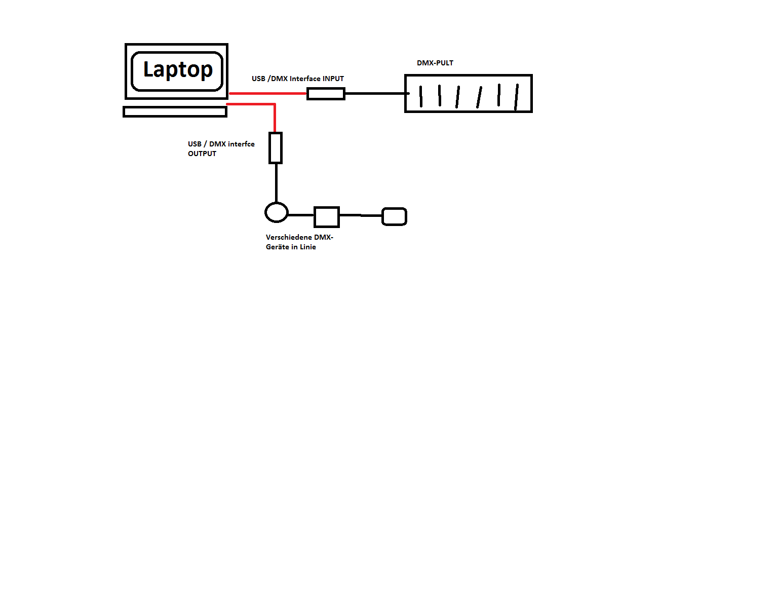

    Mein Vorhaben:
    Ein Pult von Botex als Eingabegerät zu verwenden, ich wollte das mit der DMXC3 machen. Ich habe ein Interface über USB als DMX-Eingang und ein Interface über USB als Ausgang definiert.
    Habe ein Universum als reine Eingänge vom Pult genutzt und ein anderes Universum als reine Ausgänge, damit ich halt eine saubere Trennung und Übersicht bekomme.
    Nun wollte ich das ganze in einer Show programmieren, dass ich mit den einzelnen Fadern auch verschiedene Funktionen und Show-Inhalte abrufen kann.
    SOWEIT die Theorie. Es hat auch funktioniert.
    Ich habe das auch in einer Show abgespeichert.
    Am nächsten Tag habe ich die Show weiter programmieren wollen, die Zuordnung der Eingänge war weg, nicht existent!!!
    Nun ich dachte, dass ich vergessen hatte den aktuellen Stand abzuspeichern. Ich programmierte alles wieder neu, speicherte, habe das Projekt, die Show geschlossen und wieder geöffnet, wieder alles weg,..
    Dieses Spielchen wiederholte ich 5 oder 6 mal OHNE Erfolg,...
    Bin so langsam am Verzweifeln.
    Wer kann mir weiterhelfen???????

  • Hallo!
    Da du gerade an anderer Stelle schriebst: hast du in der ganzen Zeit immer am gleichen PC gesessen? Denn es ist auch mit der aktuellen Version von DMXControl 3, der Version 3.1.1, noch so, dass du dein Projekt für die Verwendung auf einem anderen PC erst vorbereiten musst, damit dir die gesamten Einstellungen im Input Assignment nicht verloren gehen.
    Zum eigentlichen Problem kann ich aktuell leider nichts sagen, weil ich es selbst mangels fehlender Hardware bzw. Interfaces momentan nicht testen kann.
    Gruß, Stefan.
  • hihi, schneller :DAber deine Erklärung ist besser!
    Ergo:
  • Um die Angaben von Scyte noch zu ergänzen: Die Konfiguration des Input Assignments wird von DMXControl 3 schon in der Projekt-ZIP gespeichert - bei DMXControl 2 lagen die Daten noch an einer anderen Stelle. Nur wie gesagt: das Projekt muss für die Verwendung auf einem anderen PC erst vorbereitet werden, da die Informationen sonst nicht wieder geladen werden.
    Stefan.

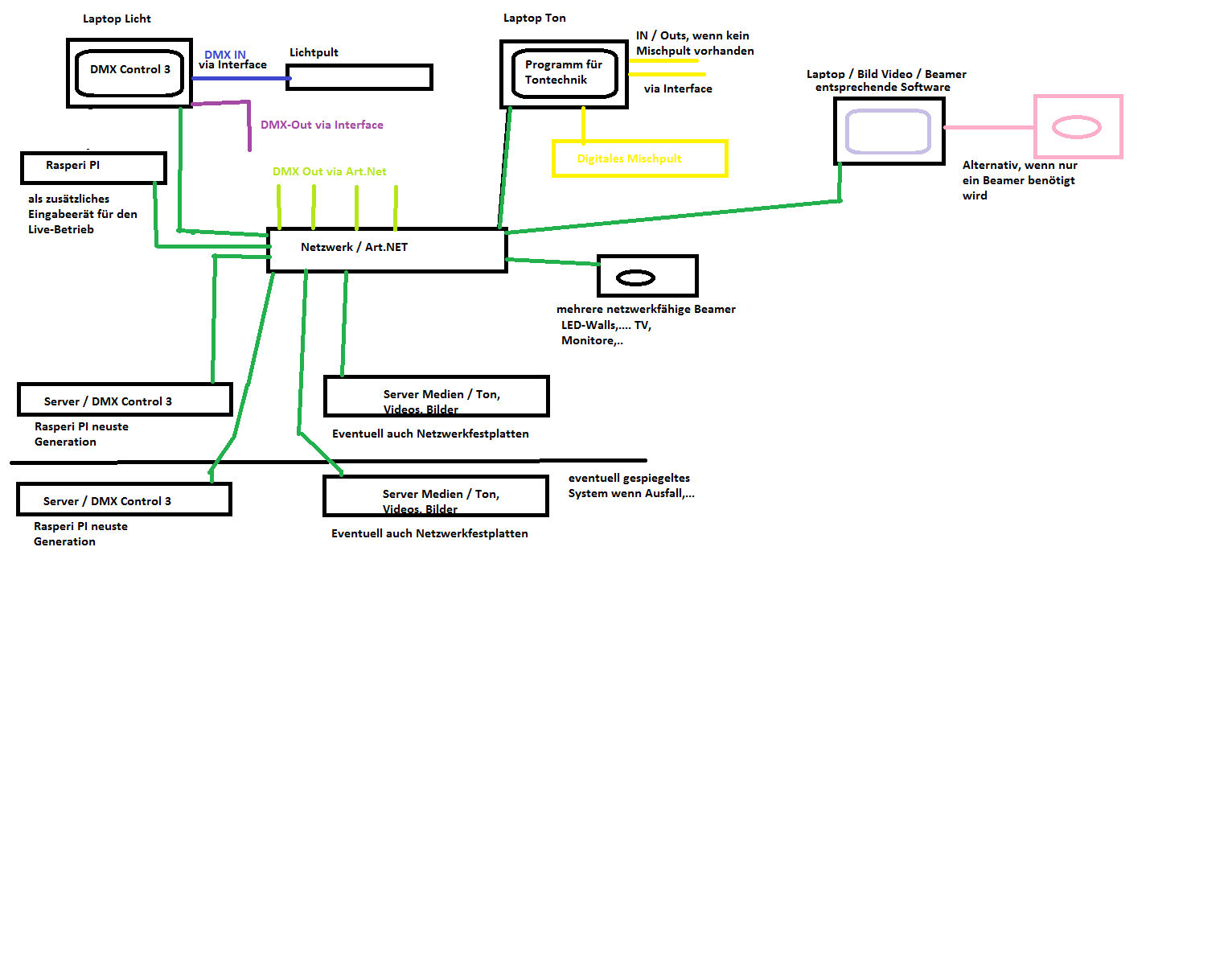

  • Mom. jetzt kommt es erst die Herausforderung.
    Da macht es erst Spass und interessant zu werden, das obere war nur ne Aufwärmübung....
    ZIEL soll dieser Aufbau sein:
    Liebe Grüße
    Manuel Angel
    DMXControl 3 wird auf einem Raspberry Pi nicht laufen, da sowohl der Kernel als auch die GUI ausschließlich auf Windows-PCs laufen. Auch Windows Core für den Raspberry Pi wird nicht funktionieren, da DMXConrol 3 Funktionen benötigt, die nur in einem normalen Windows vorhanden sind.
    OK, als Server, können wir ne Windows-Maschine betreiben, schaaade aber ok.... sonst zu dem Rest????
