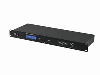

    Bin am Überlegen mir den "EUROLITE Art-Net-DMX Node 8 MK2" zu kaufen.
    www.prolighting.de
    Hat jemand mit dem Erfahrungen? Der hat ja immerhin noch zwei DMX-Eingänge. In der Berschreibung steht was vom freien Routing, ich hoffe mein Wunsch ist da mit abgedeckt.
