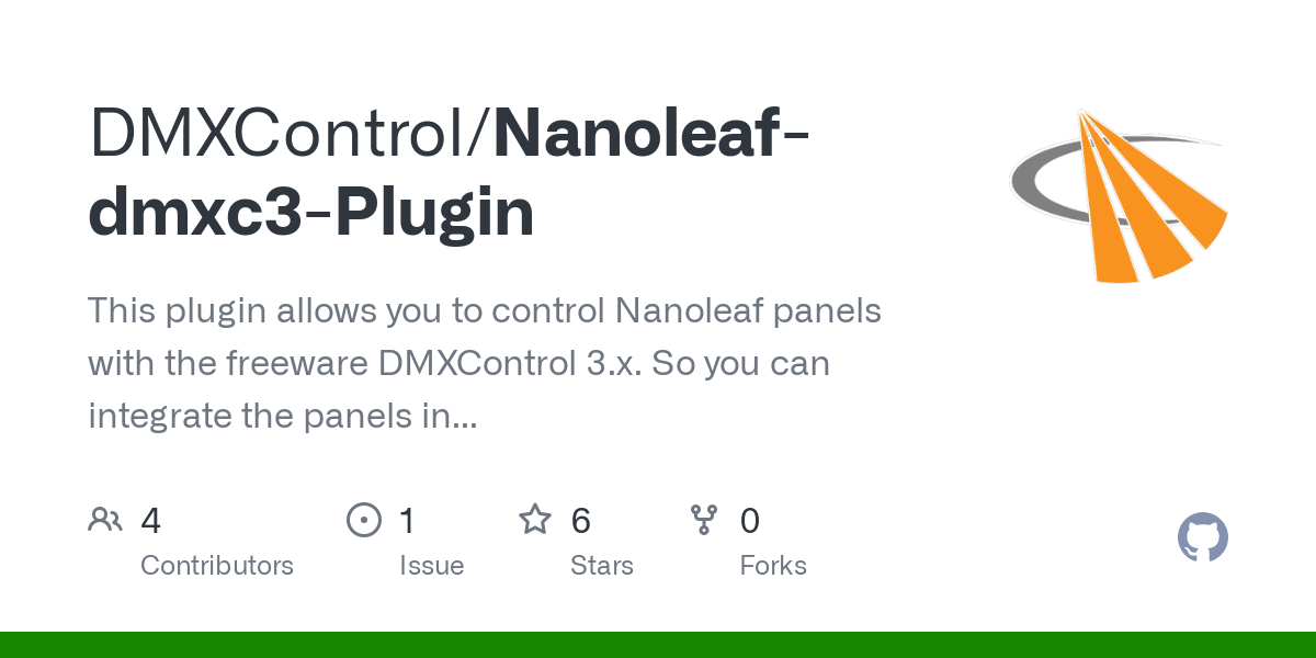

    Hier mal ein Beispiel für nen Plugin:
    GitHub - DMXControl/Nanoleaf-dmxc3-Plugin: This plugin allows you to control Nanoleaf panels with the freeware DMXControl 3.x. So you can integrate the panels in complex and extensive light shows and setups. Just right for your streaming studio.
    This plugin allows you to control Nanoleaf panels with the freeware DMXControl 3.x. So you can integrate the panels in complex and extensive light shows and…
    github.com
    Du kannst dich ja mal ran tasten ob du damit klar kommst. Wenn du nicht weiter weißt, dann kannst du dich hier auch gerne im Forum melden und fragen wie du weiter kommst.
