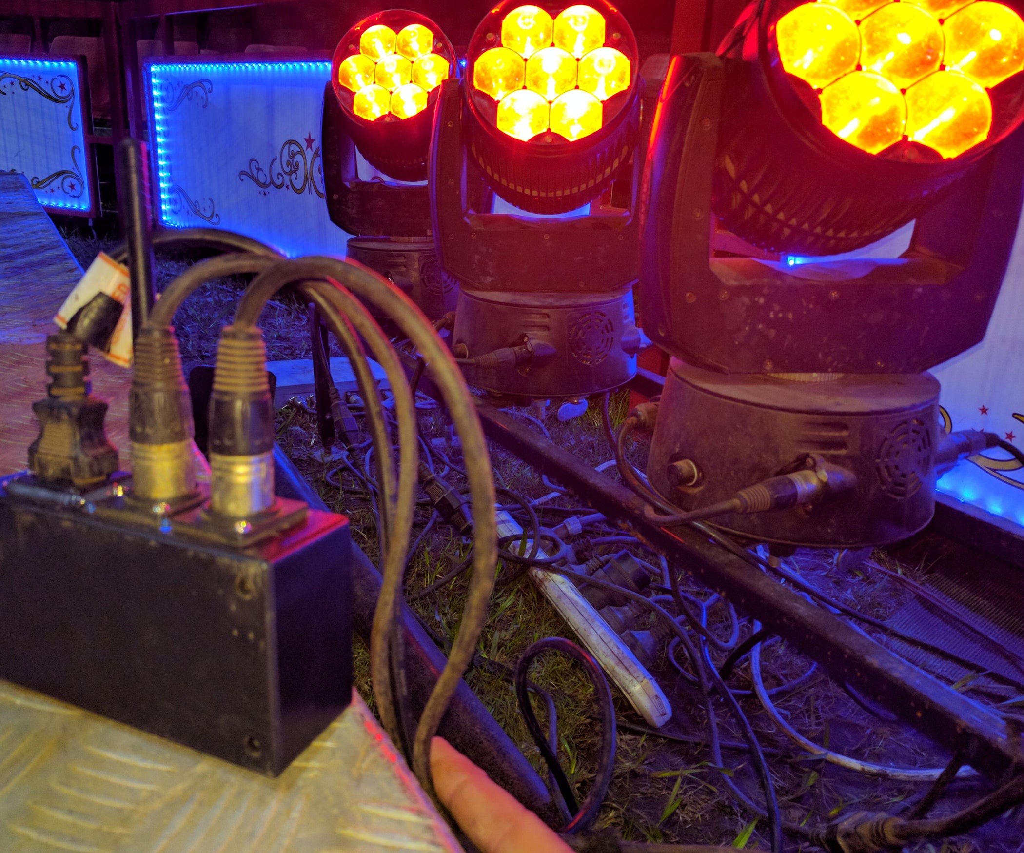

    entschuldigung, dass ich so viele Fragen stelle, aber ich bin relativ neu in der Lichttechnik. Mein Problem ist, dass ich die Software "dot2 on pc" nutze und DMX in verwenden möchte, da ich noch einen alten Pult besitze. Im Netz habe ich folgendes Artnet-to-DMX-Interface gefunden und nachgebaut.
    ESP8266 Artnet to DMX
    ESP8266 Artnet to DMX: As a lighting technician, I often find myself having to run cables across walkways, to moving props or simply to places that are awkward…
    www.instructables.com
    Leider kann ich es nicht zum Laufen bringen. Hat jemand von euch dieses Interface schon einmal gebaut oder kennt ihr eine andere günstige Möglichkeit, wie man bei dot2 DMX in und DMX out nutzen kann?
