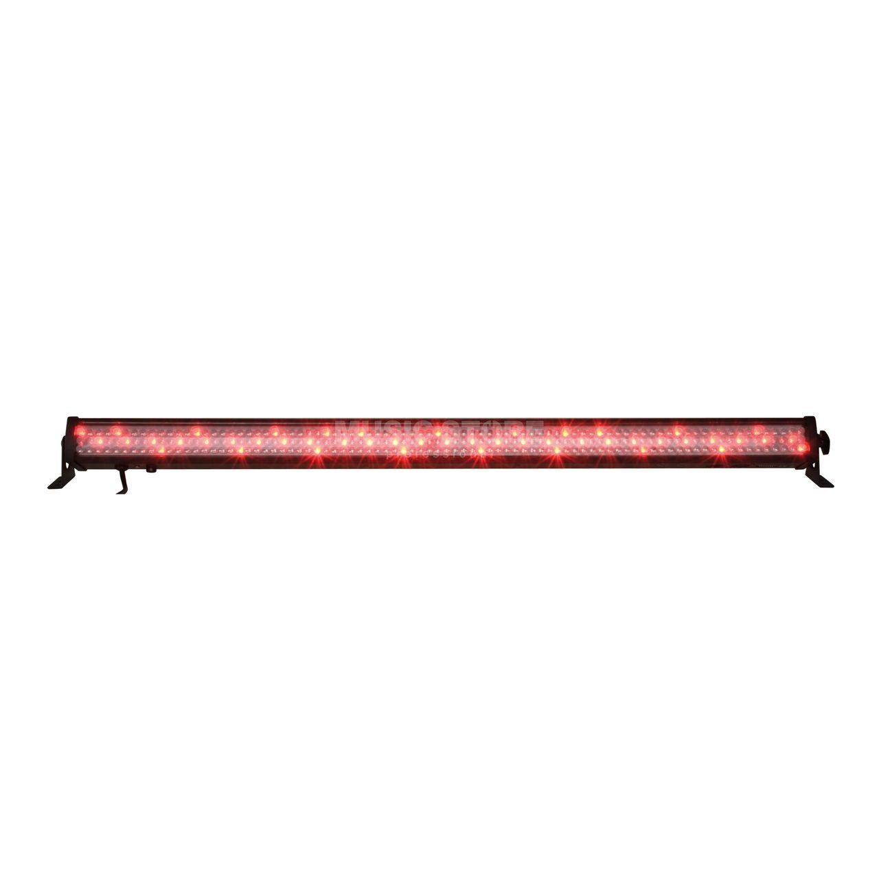

Hallo!
Magst du mal einen Link zu dem besagten Gerät posten? Ist einfacher, als wenn ich nun Google bemühe…
Viele Grüße, Stefan
lightmaXX LED RGB Color Bar Stripe 252x10mm LED´s DMX Wall WasherLED RGB Color Bar Stripe 252x10mm LED´s DMX Wall Washer - Trotz seiner humanen Abmessungen ist diese LED-Leiste mit ihren 252 LEDs sehr lichtstark. Am…www.musicstore.de
diese Led Bar
ist eigendlich ganz einfach und steht auch in der Bedienungsanleitung
Schalten Sie Dip 10 an und benutzen Sie Dip 1-9, um die DMX Adresse festzulegen, so, wie es in
der nachfolgender Tabelle beschrieben ist.
für die Dip 1-.9 kommt es auf deine zu verwendente freie DMX Startadresse an. Es gibt für die auch Calculatoren wenn man es nicht selber rechnen kann
Also Dip 10 schaltet in den DMX Modus
über die Dips 1-9 legst du deine DMX Startadresse fest
Über DMX Kanal 1 wählst du den Modus welchen DMX Modus du nehmen Möchtest (siehe auch Bedienungsanleitung)
also im 12 Kanal Modus wo du die 3 Elemente mit RGB steuern kannst
wie du siehst muß der erste Regler einen Wert zwischen 1-15 haben
der 2 Regler ist dann der Hauptdimmer
der 3 Regler ist dann Strobe
4-12 jeweils Rot Grün Blau für die 3 Elemente
hoffe das hilft dir weiter

Wie muss ich die Dip einstellen wenn es mein drittes Gerät ist nach zwei Par led Scheinwerfer ?
das ist abhänig von deinem DMX Pult und wie viele DMX Kanäle schon belegt sind von deinen beiden Par Strahlern.
Die Anzahl der Geräte spielt keine Rolle sondern nur vie viele DMX Kanäle schon Belegt sind.
Vom Pult ist es abhänig ob man die Startadresse selber festlegen kann oder ob die schon fest im Gerät vorgegeben sind.
Gebe mir doch mal Bitte die Beschreibung vom DMX Pult
damit es besser verstädlich für dich ist und du einen
Controller mit 192 Kanälen
nutzte hier mal ein YT Video ebenfalls ein 192 kanal Pult welches fest eingestellt DMX Adressen für die Geräte hat.
Scanner 1 hat die Startadresse 001
Scanner 2 hat die Startadresse 017
Scanner 3 hat die Startadresse 033
usw
Bei dir hat der erste Strahler auch die Startadresse 001 warschenlich der 2 dann die 017 und die Bar würde dann die 033 bekommen
somit müsten deine Dip Schalter
so aussehen also 1, 6 und 10 müsten auf On stehen

ja dann sind die Startadressen für die Geräte vorgegeben wie oben
also die Startadresse steht dann auf 033 und ist richtig
der 2 Regler ist dann der Hauptdimmer (der Sollte ganz oben sein)
Regler 4 ist Rot fürs erste Element
Regler 5 ist Grün fürs erste Element
Regler 6 ist Blau fürs erste Element
Regler 7 ist Rot fürs zweiter Element
Regler 8 ist Grün fürs zeite Element
Achtung jetzt mußt du auf Page 2 wecheln
Regler 1 ist Blau fürs zeite Element
Regler 2 ist Rot fürs dritte Element
Regler 3 ist Grün fürs dritte Element
Regler 4 ist Blau fürs dritte Element

Habe die LED Bar auf
1 6 10 on aber ist passiert einfach nichts .
ich verzweifle langsam
muss die LED Bar in der Kabelung auch erst an dritter Stelle angeschlossen werden oder kann ich die auch als erstes anschließen
Controller zu Bar dann weiter rechter Scheinwerfer und linker Scheinwerfer
In welcher Reihenfolge die Geräte angeschlossen werden ist Egal. Also du kannst die Geräte anschließen wie du möchtest die Geräte werden blos druchgescheift mit dem DMX Signal.
Hast du den ersten Regler auf auf einen Wert zischen 1 und 15 also z.B Wert 10 (im Display anzeige beobachten geht von 0-255
den 2 Regler mußt du ganz hoch schieben (wert 255)
Wenn du jetzt den 4 Regler hoch schiebst sollte die Bar anzfangen im ersten Segment Rot auszugeben.
Oft sind die On/Off Positionen auch vertauscht. Prüfe doch mal ob es sich dann steuern Lässt also 1,6, 10 auf Off und die andern auf On
